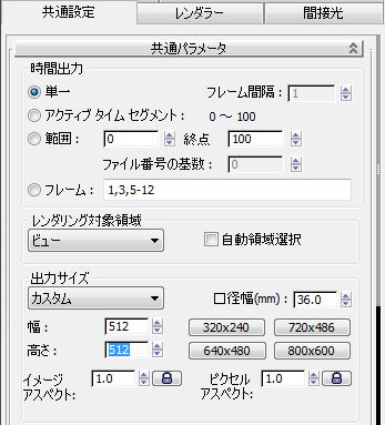

  1. メイン ツールバーで、 ([レンダリング設定](Render Setup))をクリックします。
  2. [レンダリング設定](Render Setup)ダイアログ [共通](Common)パネル [共通パラメータ](Common Parameters)ロールアウト [出力サイズ](Output Size)領域で、[幅](Width)と[高さ](Height)を 512 に設定します。
    パーティクル システムを使用して生成する各パーティクルまたはビルボードは正方形になるため、木に使用するマップの解像度も同様に正方形である必要があります。
    値を 1024 x 1024 以上に設定することも可能ですが、解像度が高くなるほど、パーティクルの木のレンダリング時間が長くなります。

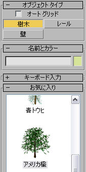

  4. [作成](Create)パネルで ([ジオメトリ](Geometry))をクリックします。オブジェクト ドロップダウン リストを開き、[AEC 拡張機能](AEC Extended)を選択します。
  5. [オブジェクト タイプ](Object Type)ロールアウトで[樹木](Foliage)をクリックし、[お気に入り](Favorite Plants)ロールアウトで[アメリカ楡](American Elm)をクリックします。
  6. パース ビューポートの任意の場所をクリックして木を配置します。

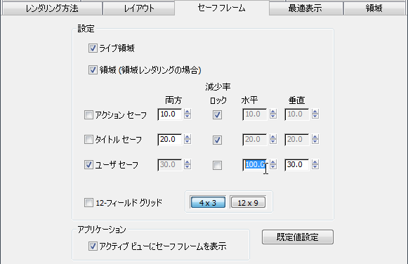

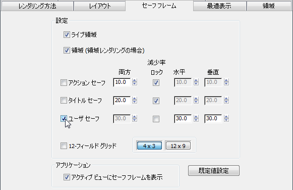

  5. パース ビューポートの一般ラベル([+])をクリックし、[ビューポート設定](Configure Viewports)を選択します。
  6. [ビューポート設定](Viewport Configuration)ダイアログ [セーフ フレーム](Safe Frames)パネル [設定](Configuration)領域で、[ユーザ セーフ](User Safe)の[ロック](Lock)をオフにした後、[ユーザ セーフ](User Safe)をオンにします。
  7. [ユーザ セーフ](User Safe)の[水平](Horizontal)スピナーを 100.0、[垂直](Vertical)スピナーを 0.0 に設定し、[OK]をクリックします。
    紫色の垂直のガイドラインがビューポートのセーフ領域に表示されます(このガイドラインは、実際には幅のない矩形のセーフ フレーム領域です)。

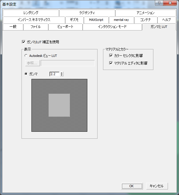

  1. メイン メニューで[レンダリング](Rendering) [ガンマ/LUT 設定](Gamma/LUT Setup)を選択します。
  2. 3ds Max では[基本設定](Preferences)ダイアログ ボックスが開き、[ガンマと LUT](Gamma And LUT)タブが表示されます。[ガンマ/LUT 補正を使用](Enable Gamma/LUT Correction)がオンになっていること、[ガンマ](Gamma)が選択されていること、ガンマ値が 2.2 に設定されていることを確認します。
    [マテリアルとカラー](Materials and Colors)領域で、[カラー セレクタに影響](Affect Color Selectors)と[マテリアル エディタに影響](Affect Material Editor)の両方のオプションがオンに設定されていることを確認します。
    ガンマ補正を追加すると、レンダリングの外観が向上します。

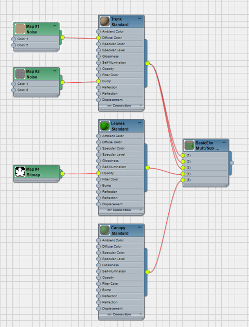

    BasicElm はマルチ/サブオブジェクト マテリアルなので、マテリアルのツリーは複雑に見えますが、実際には見た目ほど複雑ではありません。
  4. メインの BasicElm マテリアル ノード(木の右側のノード)をダブルクリックすると、スレート マテリアル エディタの右側のパラメータ エディタ パネルにマテリアルのパラメータが表示されます。

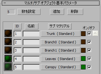

    [マルチ/サブ オブジェクト基本パラメータ](Multi/Sub-Object Basic Parameters)ロールアウトを見ると、BasicElm マテリアルには 5 つのサブマテリアルがあり、幹(Trunk)、枝(Branch)、葉(Leaves)に個々に割り当てられています。
    注: Canopy サブマテリアルは、木のオブジェクトが選択されていない場合にビューポートに表示されるマテリアルです。

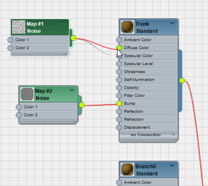

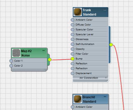

    Trunk サブマテリアルの[拡散反射光](Diffuse)の値を変更して、木の幹の外観を向上させます。
  5. アクティブ ビューで、ビューの上部にある最初のサブマテリアル(Trunk サブマテリアルのノード)をクリックして選択します。
  6. ([選択図形ズーム](Zoom Extents Selected))をクリックし、次に Trunk マテリアル ノードと既に割り当てられているマップが見えるように、ビューを少し パンします。調整が終わったら、ビューの何もない場所を右クリックして選択モードに戻ります。
  7. 左側の[マテリアル/マップ ブラウザ](Material/Map Browser)パネルで[ノイズ](Noise)マップを探し([マップ](Map) [標準](Standard)グループにあります)、このエントリをアクティブ ビューにドラッグして、Trunk サブマテリアルの[拡散反射光カラー](Diffuse Color)にワイヤリングします。
  8. [ノイズ](Noise)マップ ノードをダブルクリックしてマップのパラメータを表示します。

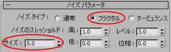

  9. [ノイズ パラメータ](Noise Parameters)ロールアウトで、[ノイズ タイプ](noise type)として[フラクタル](Fractal)を選択し、[サイズ](Size)スピナーを 5.0 に設定します。
  10. [カラー #1](Color #1)カラー見本をクリックし、中程度の暗褐色(たとえば、R=77、G=41、B=5)を選択します。次に、[カラー #2](Color #2)カラー見本をクリックし、淡褐色またはベージュ(たとえば、R=146、G=124、B=102)を選択します。
木をレンダリングし、結果を確認します。

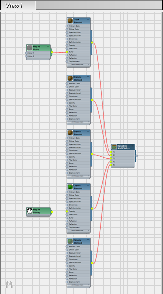

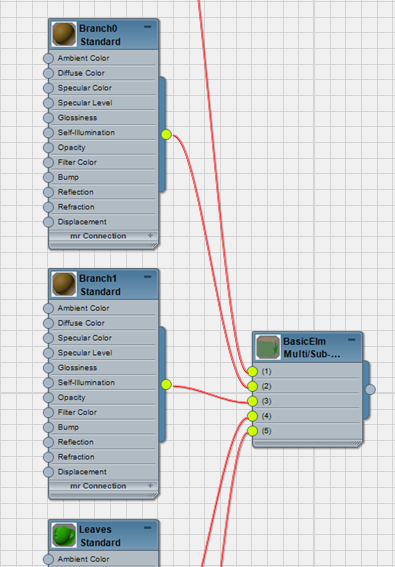

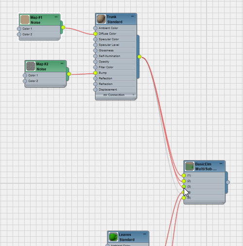

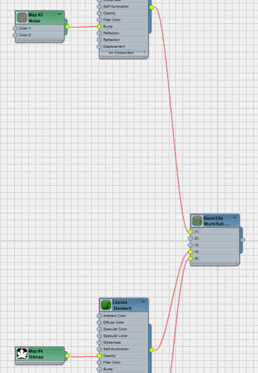

枝に新しい Trunk サブマテリアルを使用する:
  1. スレート マテリアル エディタ ウィンドウのサイズを元に戻します。
  2. アクティブ ビューで、Branch0 ノードと Branch1 ノードが見えるように、下の方に パンします。パンを終了したら、ビューの何もない領域を右クリックして選択モードに戻ります。
  3. Branch0 サブマテリアル ノードをクリックし、 を押します。
  4. Branch1 サブマテリアル ノードも削除します。
  5. メインの BasicElm のサブマテリアル ソケット(2)と(3) (Branch0 および Branch1 サブマテリアルを含めるために使用されている)に、Trunk サブマテリアル ノードをワイヤリンクします。
  6. アクティブ ビューにカーソルを置いた状態で L を押して、マテリアル ツリーのレイアウトを整理します。
    3 つのサブマテリアルだけになり、マテリアル ツリーは前よりもシンプルになりました。
    パース ビューポートを再度レンダリングするとわかるように、すべての枝が幹と一致しました。

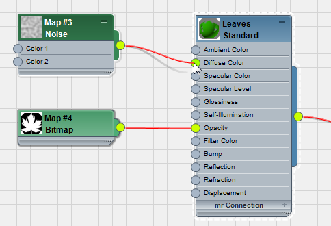

  1. Leaves サブマテリアル ノード(現在上から 2 番目のサブマテリアル)をダブルクリックしてパラメータを表示します。
  2. ブラウザから別の[ノイズ](Noise)マップをアクティブ ビューにドラッグし、ノイズ マップ ノードを Leaves サブマテリアルの[拡散反射光カラー](Diffuse Color)ソケットにワイヤリングします。
    ヒント: 新しいノイズ ノードを追加してワイヤリングした後に、再度 L を押してアクティブ ビューのレイアウトをクリーン アップします。

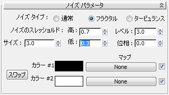

  3. 新しい[ノイズ](Noise)マップ ノードをダブルクリックしてマップのパラメータを表示します。
  4. [ノイズ パラメータ](Noise Parameters)ロールアウトで、[ノイズ タイプ](noise type)として[フラクタル](Fractal)を選択し、[サイズ](Size)スピナーを 3.0 に設定します。
  5. また、[ノイズ パラメータ](Noise Parameters)ロールアウトで、[ノイズのしきい値](Noise Threshold) [高](High)の値を 0.7 に、[低](Low)の値を 0.3 に設定します。
    これらの値を設定すると、選択する 2 つのカラー間の鮮明さのレベルが高くなります。

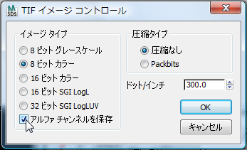

  2. [イメージを保存](Save Image)ダイアログ ボックスの[ファイル名](File Name)フィールドに my_elm_spring.tif と入力して[保存](Save)をクリックします。
    3ds Max によって[TIF イメージ コントロール](TIF Image Control)ダイアログ ボックスが開きます。[イメージ タイプ](Image Type)領域で、[8 ビット カラー](8-Bit Color)が選択され、[アルファ チャネルを保存](Store Alpha Channel)がオンになっていることを確認します。
    注: ファイルを .tif 以外の形式で保存できますが、必ずアルファ情報を保存できる形式を選択する必要があります。.png.tga などの形式にはアルファ情報を含めることができますが、.jpg.bmp には含めることができません。
