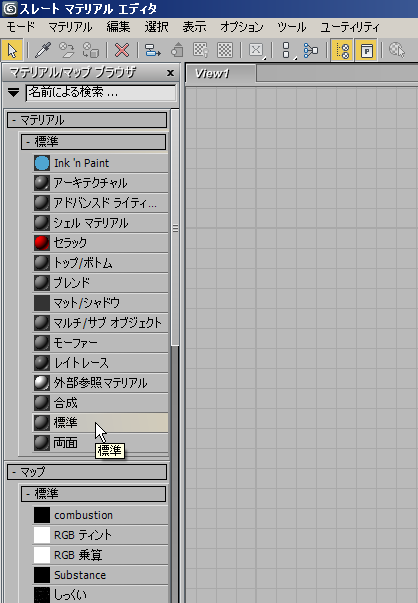

  2. [スレート マテリアル エディタ](Slate Material Editor)ウインドウの左の[マテリアル/マップ ブラウザ](Material/Map Browser)列から[標準](Standard)マテリアルを探します。
    これをウィンドウ中央の大きなビュー パネル(View1)へドラッグします。3ds Max によってマテリアルがノードとして表示されます。

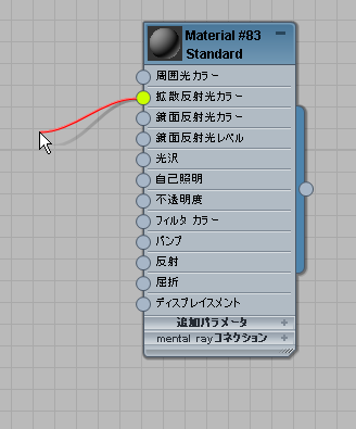

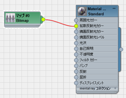

  3. マテリアルの[拡散反射光カラー](Diffuse Color)コンポーネントの円形の入力ソケットをクリックし、外側へドラッグします。
    ドラッグするとワイヤが表示されます。
    マウス ボタンを放します。

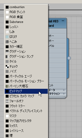

    3ds Max によってポップアップ コンテキスト メニューが開きます。
    コンテキスト メニューから[ビットマップ](Bitmap)を選択します。

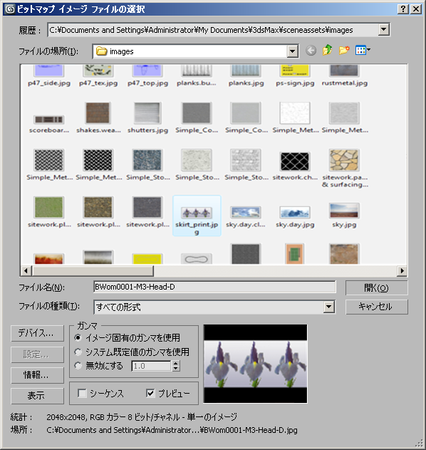

    3ds Max によって[ビットマップ イメージ ファイルの選択](Select Bitmap Image File)ダイアログ ボックスが開きます。
    ファイル ダイアログ ボックスで、skirt_print.jpg をクリックして選択し、[開く](Open)をクリックします。
    3ds Max によってマテリアルの[拡散反射光カラー](Diffuse Color)コンポーネントにビットマップ ノードが追加されます。

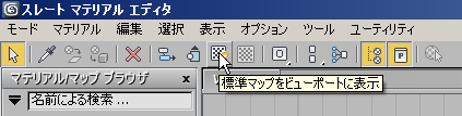

  5. スレート マテリアル エディタのツールバーで、 ([シェーディング マテリアルをビューポートに表示](Show Shaded Material in Viewport))をクリックしてオンにします(Direct3D、OpenGL、または Software のビュ-ポ-ト ドライバを使用する場合は、ツールチップに[標準マップをビューポートに表示](Show Standard Map in Viewport)と表示されます)。
    このオプションをオンにすると、3ds Max によって、ビットマップ ノードのタイトル バーに赤いくさび状の印が付けられます。

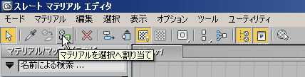

  7. スレート マテリアル エディタのツールバーで、 ([マテリアルを選択へ割り当て](Assign Material to Selection))をクリックします。

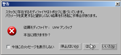

    3ds Max によってトポロジに関する警告が表示されます。[はい](Yes)をクリックして警告を閉じます。

    3ds Max はトポロジ警告が再度表示されたら[はい](Yes)をクリックして閉じます。

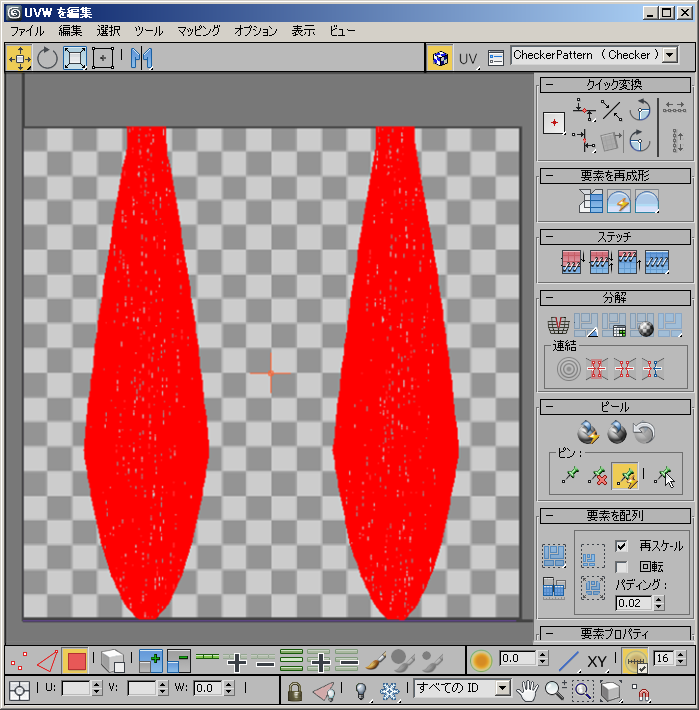

  1. [修正](Modify)パネル [UV を編集](Edit UVs)ロールアウトで、[UV エディタを開く](Open UV Editor)をクリックします。
    3ds Max によって[UVW を編集](Edit UVWs)ダイアログ ボックスが開きます。
    スカートのパネルそれぞれが平らなクラスタとして[UVW を編集](Edit UVWs)ウィンドウに表示されます。選択されているため赤色になっています。
    3ds Max の動作が遅くなる場合があります。服飾メーカーが多数の面を生成しています。
  2. [UVW を編集](Edit UVWs)ダイアログ ボックス 上部ツールバーで、テクスチャのドロップダウン リストを開き、[Map#0 (skirt_print.jpg)]を選択します(マップの番号は異なる場合があります)。
    マップ パターンが[UVW を編集](Edit UVWs)ウィンドウに表示されます。

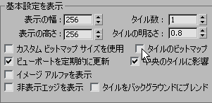

  3. [UVW を編集](Edit UVWs)ダイアログ ボックス 上部のツールバーで、 オプション ボタンをクリックします。
    3ds Max によって[アンラップ オプション](Unwrap Options)ダイアログ ボックスが開きます。
  4. [アンラップ オプション](Unwrap Options)ダイアログ ボックス [表示の設定](Display Preferences)グループで、[ビットマップ表示](Tile Bitmap)がオフになっている場合はクリックしてオンにし、[カスタム サイズを使用](Use Custom Bitmap size)がオンになっている場合はクリックしてオフにします。
    [OK]をクリックして[アンラップ オプション](Unwrap Options)ダイアログ ボックスを閉じます。
    [UVW を編集](Edit UVWs)ウィンドウ内の濃色の矩形で囲まれた領域が、UV 座標の単位正方形です(この例ではビットマップが正方形でないため、長方形になります)。
  5. [UVW を編集](Edit UVWs)ダイアログ ボックスのサイズを変更し、 ズームと パンで[UVW を編集](Edit UVWs)ウィンドウの表示を動かして、花柄パターンのタイルが 2 つ見えるようにします。
    ナビゲーション ツールは、[UVW を編集](Edit UVWs)ダイアログ ボックス [変換/表示](Transform/Display)ツールバー(下部にある 2 つ目のツールバー)にあります。ダイアログ ボックスの右下に表示されます。

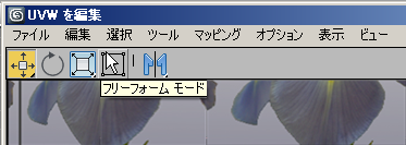

  6. [UVW を編集](Edit UVWs)ダイアログ ボックス 上部のツールバーで、 ([フリーフォーム モード](Freeform Mode))をクリックしてアクティブにします。
    フリーフォーム モードでは、サブオブジェクト選択がボックスで囲まれます。ボックスの中央をドラッグして移動したり、サイドの中央のハンドルをドラッグして回転したり、コーナーのハンドルをドラッグしてスケールする(マッピングするテクスチャの相対的なスケールは維持されます)ことができます。アクティブになっている変換の種類はカーソルで確認できます。
  7. スカート グループをパターンの左端まで移動してから、パターン内のタイル 2 つにまたがるように引き伸ばします。
  8. [UVW を編集](Edit UVWs)ウィンドウの何もない領域をクリックし、スカートのパネルを選択解除します。
  9. [UVW を編集](Edit UVWs)ダイアログ ボックス [サブオブジェクト選択](Subobject Selections)ツールバー(下部にある最初のツールバー)で、 ([要素 UV による選択切り替え](Select by Element UV Toggle))をクリックしてオンにします。
    オンになっている場合は、ボタンにチェック マークが表示されます。
  10. 左側のスカート クラスタのみをクリックして選択し、パターンの第 1 タイルにまたがるように大きさを調整します。
  11. 右側のスカート クラスタでも同じ手順を繰り返します。
  12. [UVW を編集](Edit UVWs)ダイアログ ボックスを閉じます。
