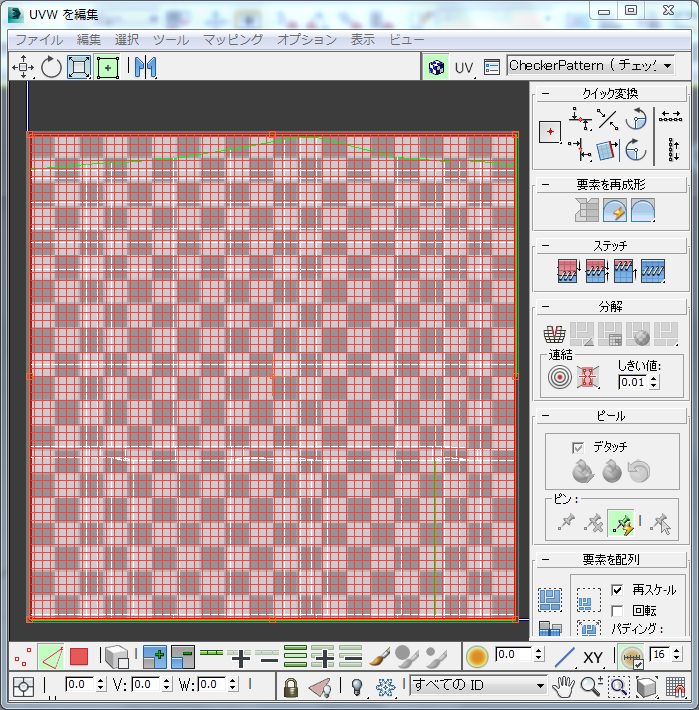

  6. [修正](Modify)パネル [UVを編集](Edit UVs)ロールアウトで、[UV エディタを開く](Open UV Editor)をクリックします。
    3ds Max によって[UVW を編集](Edit UVWs)ダイアログ ボックスが開きます。

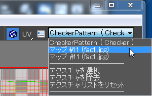

  7. [UVW を編集](Edit UVWs)ダイアログ ボックスのツールバーで、バックグラウンド パターンのドロップダウン リストから、「Map #11 (fac1.jpg)」を選択します。(マップの番号は異なる場合があります)。
    ダイアログ ボックスのメイン ウィンドウに、fac1.jpg が表示されます。
  8. [変換/表示](Transform/Display)ツールバー(下部にある 2 つ目のツールバー)で、 ([選択された面のみを表示](Display Only Selected Faces))をクリックしてオンにします。
    [UVW を編集](Edit UVWs)ダイアログ ボックスに表示されるジオメトリ(赤のメッシュ)は、左側の側柱の面のみを示しています。
  9. [UVW を編集](Edit UVWs)ダイアログ ボックスのツールバーで ([フリーフォーム モード](Freeform Mode))をクリックしてオンにします。
    面のメッシュのエッジとコーナーにハンドルが表示されます。フリーフォーム モードでは、コーナーのハンドルをドラッグして面をスケールしたり、サイド ハンドルをドラッグして面を回転したり、また面の内側からドラッグして面を移動することができます。
  10. コーナーをドラッグして、ビットマップの側柱とほぼ同じサイズになるように面をスケールします。
    ヒント: [UVW を編集](Edit UVWs)ダイアログ ボックスを移動して、ビューポートで左の側柱も見えるようにします。こうすると、ダイアログ ボックスで変更を行う際に、テクスチャマッピングの変更をインタラクティブに確認できます。
  11. [UVW を編集](Edit UVWs)ダイアログ ボックスで、中央の柱の右側を覆うように面を右にドラッグします。
  12. [UVW を編集](Edit UVWs)ダイアログ ボックスのツールバーで、 ([選択されているサブオブジェクトをミラー](Mirror Selected Subobjects))をクリックします。
    ビューポートで、補正の結果を確認できます。
これは、テクスチャが不適切に投影された面のテクスチャを、[UVW アンラップ](Unwrap UVW)を使って補正するためのパターンです。つまり、補正が必要なサーフェスに適用したときに自然な見た目を再現する元のテクスチャの一部を選択して、「見掛け上」正しいテクスチャを作成します。
