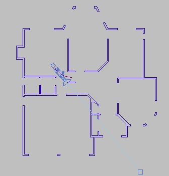

    これで、見取り図とカメラが表示されます。

  3. ([範囲をズーム](Zoom Region))をクリックし、ビューポートで長方形をドラッグして、廊下から小部屋(見取り図の左上にあたる部屋)に続く部分をズーム拡大します。

  3. ビューポートで、部屋の右側をクリックしてポリラインの作成を開始し(図の矢印を参照)、左に移動しながらクリックして追加の頂点を設定します。4 つ目の頂点を追加したところで、右クリックして線の作成を終了します。線の形状は、次の図を参考にしてください。
