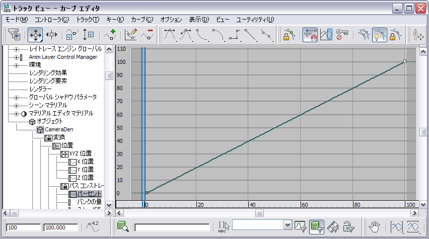

  3. コントローラ ウィンドウ(左側)で、[オブジェクト](Objects) [CameraDen] [変換](Transform) [位置](Position) [パス コンストレイント](Path Constraint) [パーセント](Percent)の順にトラックを開きます。
    右側のカーブ ウィンドウに、線形位置のグラフ(ファンクション カーブ)が表示されます。
    このファンクション カーブは、CameraDen の位置に対する空間と時間の関係を表しています。ファンクション カーブはフレーム 0 (パスの 0 パーセント)で始まり、フレーム 100 (パスの 100 パーセント、スプラインの終点)で終わっています。カメラ アニメーションの長さを変更するには、最後のキーフレームの時間の値を変更する必要があります。
  4. フレーム 100 のキーをクリックして選択します。
    キーは、選択する前はグレーの正方形で表されています。キーを選択すると、枠が黒、中が白の四角に変わります。
    ヒント: キーを選択するには、[キーを移動](Move Keys)がオンになっている必要があります。

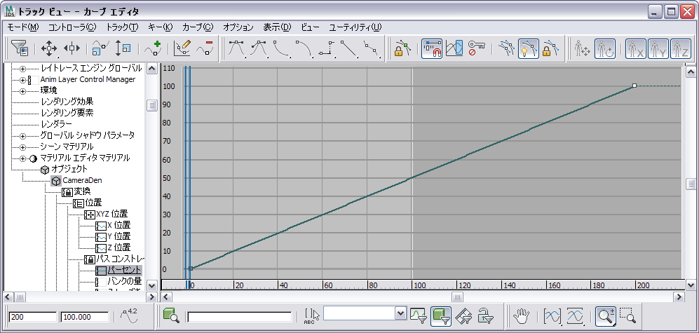

  5. [キー入力: トラック ビュー](Key Entry : Track View)ツールバーの[フレーム](Frame)フィールドで、キーの時間を 100 から 200 に変更します。
    ヒント: このツールバーが表示されない場合は、[カーブ エディタ](Curve Editor)ツールバーの空白領域を右クリックして([カーブ エディタ](Curve Editor)ウィンドウを広げる必要がある場合があります)、[ツールバーを表示](Show Toolbars) [キー入力: トラック ビュー](Key Entry : Track View)を選択します。
    これで、アニメーションの長さが 200 フレームに設定されました。そのため、カーブがウィンドウの右端で切れてしまっています。
  6. ([ズーム](Zoom))をクリックしてオンにし、カーブ ウィンドウでカーブ全体が表示されるまで下方向へドラッグします。
  7. ([ズーム](Zoom))を再度クリックして、オフにします。
カーブ エディタを使用してカメラの速度を調整する:
    現時点では、カメラの速度はフレーム 0 からフレーム 200 まで一定です。これは、カーブ ウィンドウのファンクション カーブが線形であることから分かります。この状態ではカメラは急に動き出して急に止まりますが、このような動きは現実世界にはあまり見られません。よりリアルで見やすいアニメーションにするためには、カメラがゆっくりと動き出し、ややスピードを上げた後、徐々にスピードを落としながら停止するという動きを再現する必要があります。アニメーションでは、このような動きを「スロー イン、スロー アウト」と呼びます。

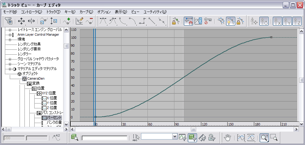

  1. コントロール ウィンドウで、[パーセント](Percent)トラックを右クリックします。表示されたクアッド メニューから[コントローラを割り当て](Assign Controller)を選択します。
    [実数 コントローラを割り当て](Assign Float Controller)ダイアログ ボックスが表示されます。
  2. [ベジェ 実数](Bezier Float)を選択し、[OK]をクリックします。
    [ベジェ 実数](Bezier Float)コントローラによってキー接線が変化したことで、カメラは動き始めた直後にややスピード アップし、徐々にスピードを落としながら停止するようになりました。ファンクション カーブの形状が、加速度が変化することを意味する実際の「カーブ」に変わっています。
  3. カーブ エディタを閉じます。

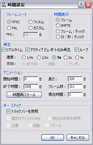

    前の手順でカメラのキーを変更してアニメーションの長さを 200 フレームに設定しましたが、3ds Max ではまだ 100 フレームだけレンダリングするように設定されています。時間設定も変更する必要があります。
  1. 3ds Max ウィンドウの右下にあるアニメーション コントローラで ([時間設定](Time Configuration))をクリックします。
    3ds Max によって[時間設定](Time Configuration)ダイアログ ボックスが開きます。
  2. [アニメーション](Animation)領域で、[終了時間](End Time)値を 200 に変更し、[OK]をクリックします。
