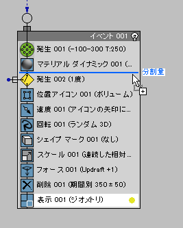

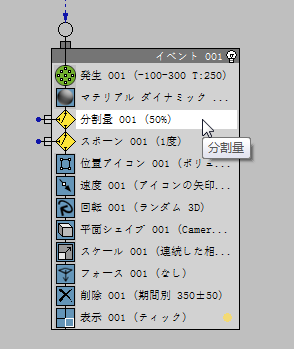

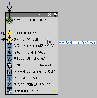

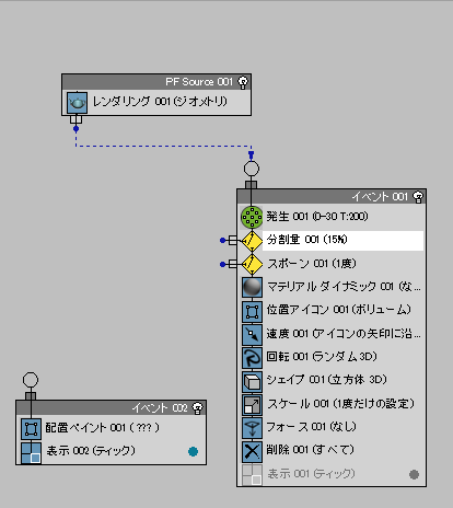

- Split Amount テストをコンテナからドラッグし、Event 01 の Spawn テストのすぐ上(Material Dynamic オペレータの下)にドロップします。
- Split Amount テストをクリックしてハイライト表示します。
- Split Amount のロールアウトで、[次イベントへの条件](Test True For)
[パーティクルの割合](Fraction Of Particles)が選択されていることを確認し、[次イベントへの条件](Test True For)
[比率 %](Ratio %)を 15.0 に変更します。
これによって、オリジナルの 250 個のパーティクルの 15 パーセントを「取り出し」ます(Split Amount テストは Spawn テストの前にあるため)。その取り出されたパーティクルが残り火になります。
- Material Dynamic オペレータをドラッグし、Spawn テストの下にドロップします。
Material Dynamic オペレータを移動すると、残り火のパーティクルに、煙のパーティクルとは異なるマテリアルを割り当てることができます。

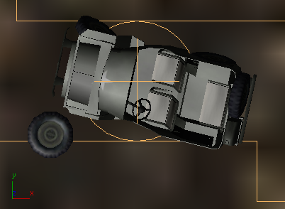

- トップ ビューポートをアクティブにして、ジープを
拡大します。

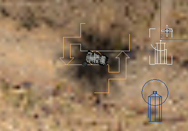

- トップ ビューポートで、ジープの近くをドラッグして 2 つ目の Particle Paint ヘルパーを作成します。
- [セットアップ](Setup)ロールアウトで[ブラシ半径](Brush Radius)の値を 0.4 に変更します。
これで、残り火のパーティクル シードをペイントする準備ができました。

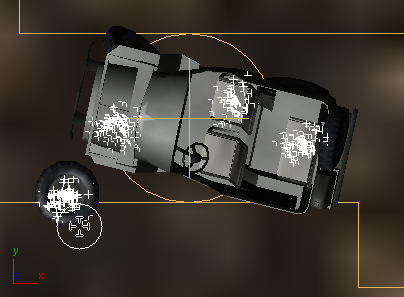

残り火を表示する場所とタイミングをペイントする:
煙では、すべてのシード パーティクルをフレーム 0 でペイントしました。残り火では、特定のフレームで追加し、時間とスペースを分散させます。
- Particle Paint 002 を選択したまま、
[修正](Modify)パネルに切り替えます。
- トップ ビューポートで、ジープのジオメトリが見えるように、
さらに拡大します。
[修正](Modify)パネル

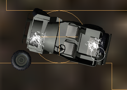

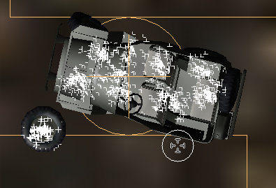

[セットアップ](Setup)ロールアウトで、[フリーハンド ペイント](Freehand Paint)をオンにします。
- フレーム 0 で、ジープの車体に短いストロークを 2 つペイントします。
- タイム スライダを 80 にドラッグし、さらにストロークを 2 つペイントします。
- さらに次のフレームで、短いストロークを 2 つ追加します。
- フレーム 160
- フレーム 240
- フレーム 280
追加が完了すると、ジープはパーティクル シードにかなり覆われた状態になります。
- [フリーハンド ペイント](Freehand Paint)を右クリックしてオフにします。

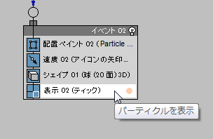

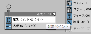

- Placement Paint オペレータをコンテナからイベント表示のグレーの領域にドラッグします。
イベント表示の何もない部分にイベント(オペレータ、テストなど)をドロップすると、パーティクル フローは新しいイベントを作成します。最初は、新しいイベントにはドロップしたオペレータと Display オペレータが含まれています。
ヒント: イベント表示内のイベントおよびルートの PF ソース エントリを再配置するには、エントリのタイトル バーをドラッグします。
- Event 02 で、Placement Paint オペレータをクリックしてハイライト表示します。
- Particle Paint 002 ヘルパー アイコンが表示されているビューポートが見えるように、パーティクル ビューを移動します。
- Placement Paint のロールアウトで、[パーティクル ペイント ヘルパー](Particle Paint Helper)ボタンをクリックします(最初は「None」と表示されています)。
- ビューポートで Particle Paint 002 ヘルパー アイコンをクリックします。
Event 002 は、残り火のパーティクルを生成するソースとして Particle Paint 002 を使用します。

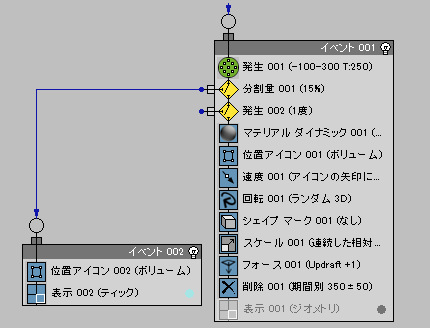

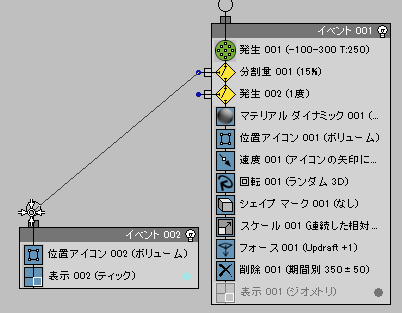

- イベント表示のテストのアクションから飛び出している青い丸のソケットは、テスト出力です。テスト出力の上にカーソルを移動すると、カーソルが変化してテストがワイヤリングできることを示します。
Split Amount テスト出力のワイヤを Event 002 の入力ソケットにドラッグして、Split Amount テストを Event 02 に接続します。
パーティクル フローは、新しいイベントにテストをワイヤリングします。
これで Event 002 は、Split Amount から送られるパーティクルを使用できるようになりました。

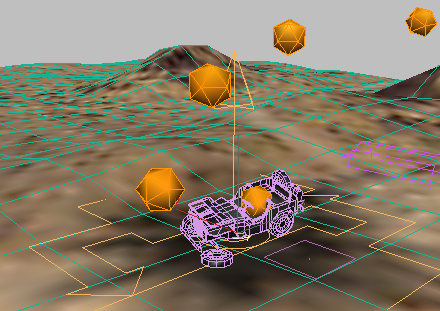

残り火の一部は上と外に飛び、残りはジープの近くに浮かんでいます。

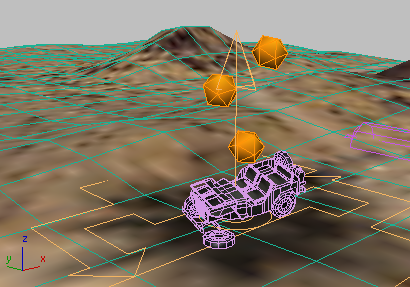

- Shape オペレータをコンテナからドラッグし、Event 002 にドロップします。
- 新しい Shape オペレータをクリックしてハイライト表示します。

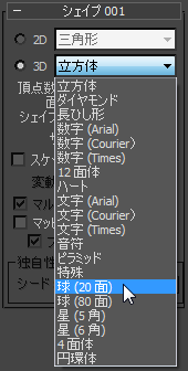

- Shape のロールアウトで、[3D]が選択された状態のままにして、[3D]ドロップダウン リストから[球 (20 面)](Sphere 20-Sides)を選択します。
- [サイズ](Size)の値を 1.5 に変更します。
- [スケール %](Scale %) をクリックしてオンにします。値は既定値の 100.0 のままにします。
- Event 002 で Display オペレータをクリックしてハイライト表示します。
- Display のロールアウトで、[タイプ](Type)ドロップダウン リストから[ジオメトリ](Geometry)を選択します。
残り火のパーティクルのジオメトリがビューポートで見えるようになりました。

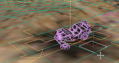

- [オブジェクト タイプ](Object Type)ロールアウトで、[風](Wind)をオンにします。

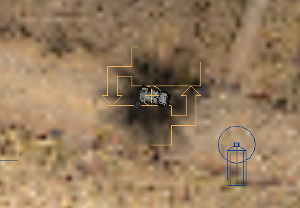

- トップ ビューポートで、ドラッグしてジープを中心とする[風](Wind)スペース ワープを作成します。
この新しいスペース ワープが多少見やすいのは、パース ビューポートです。
- この新しい[風](Wind)スペース ワープに Explosion と名前を付けます。
- [パラメータ](Parameters)ロールアウト
[フォース](Force)領域で、風の方向を[球状](Spherical)に変更します。
- また、[フォース](Force)領域で[強度](Strength)の値を 0.02 に変更します。
[表示](Display)領域で、[アイコン サイズ](Icon Size)の値を 0.6 に変更します。
Explosionスペース ワープは、円の軌道で残り火を動かします。

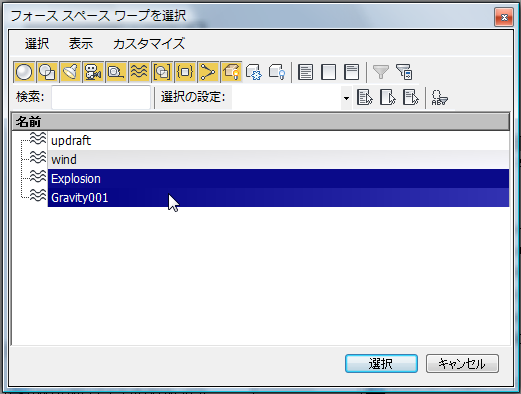

- Force オペレータをコンテナからドラッグして Event 02 に追加します。
- 新しい Force オペレータをクリックしてハイライト表示します。
- Force のロールアウトで[リスト別](By List)をクリックします。
- [フォース スペース ワープを選択](Select Force Space Warps)ダイアログ ボックスで、Explosion スペースワープと Gravity001 スペースワープを Ctrl+クリックして選択し、[選択](Select)をクリックします。
これで球状の風と重力が残り火のパーティクルをコントロールするようになります。

- タイム スライダをドラッグするか、アニメーションを
再生します。 残り火がジープから飛び、地面に落ちます。この様子が一番見やすいのは、パース ビューポートです。少し大きいように見えますが、煙のパーティクルなので、適用するマテリアルが外見の修正に役立ちます。マテリアルの作成は、次の手順の課題です。

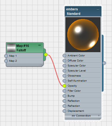

- [フォールオフ](Falloff)マップをブラウザから Embers ビューにドラッグし、Embers マテリアルの[不透明度](Opacity)コンポーネントにワイヤリングします。
既定値では、フォールオフ マップはエッジを不透明に、中心を透明にします。これは求めている効果とは逆です。
- フォールオフ ノードをダブルクリックしてパラメータを表示します。
- [フォールオフ パラメータ](Falloff Parameters)ロールアウトで
([カラー/マップをスワップ](Swap Colors/Maps))をクリックします。 これで中心が不透明に、エッジが透明になりました。

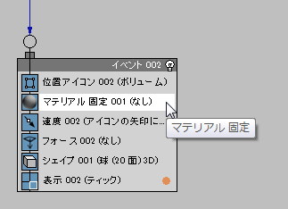

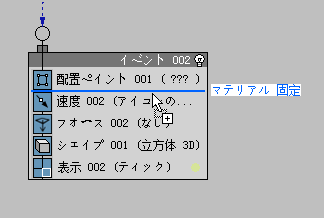

- [マテリアル 固定](Material Static)オペレータをコンテナからドラッグして Event 02 に追加します。
マテリアルは時間の経過とともに変化しないので、残り火のイベントに Material Static オペレータを使用できます。
- 新しい[マテリアル 固定](Material Static)オペレータをクリックしてハイライト表示します。
- [マテリアル 固定](Material Static)のロールアウトで、[マテリアルの割り当て](Assign Material)ボタンをクリックします(最初は「None」と表示されています)。
- [マテリアル/マップ ブラウザ](Material/Map Browser)
[サンプル スロット](Sample Slots)グループで、Embers マテリアルをダブルクリックします。

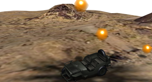

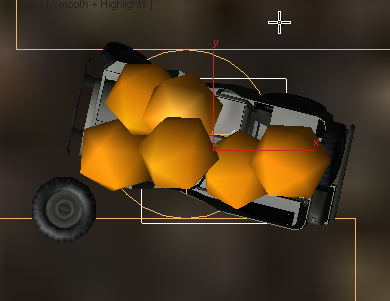

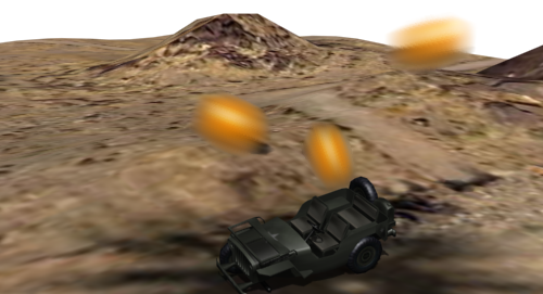

パース ビューポートをレンダリングすると、残り火の効果を一番はっきり見ることができます。(この図では、煙のパーティクルのレンダリングをオフにしています)。
クローズ アップすると、残り火はあまりリアルに見えません。しかし、Camera01 ビューポートをレンダリングすると申し分なく見えます。さらに残り火にモーションブラーを追加すると、効果をさらに見栄えよくできます。これは、次の手順の課題です。

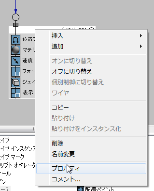

- パーティクル ビューで、Event 02 のタイトル バーをクリックしてイベント全体を選択します。
- 右クリックし、ポップアップ メニューから[プロパティ](Properties)を選択します。
3ds Max によって、[イベント 02](Event 02)の[オブジェクト プロパティ](Object Properties)ダイアログ ボックスが開きます。
- [一般](General)パネル
[モーション ブラー](Motion Blur)領域で、[有効](Enabled)がオンになっていることを確認し、イメージをクリックして選択します。
- [モーション ブラー](Motion Blur)領域で[強度](Multiplier)の値を 10.0 に変更します。
- [OK]をクリックし、[オブジェクト プロパティ](Object Properties)ダイアログ ボックスを閉じます。

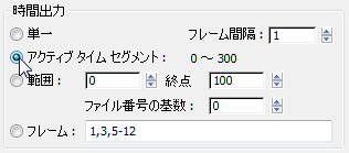

([レンダリング設定](Render Setup))をクリックします。 3ds Max によって[レンダリング設定](Render Setup)ダイアログ ボックスが開きます。
- [時間出力](Time Output)領域の[アクティブ タイム セグメント](Active Time Segment)を選択します。
ヒント: フル解像度の 1024 x 554 でレンダリングすると長い時間がかかります。レンダリングする前に、ムービーのフレーム サイズを 500 x 271 などに下げた方がよいでしょう。小さなフレームの方が速くレンダリングされます。

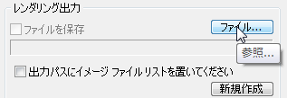

- 下にスクロールして、[レンダリング出力](Render Output)領域の[ファイル](Files)をクリックします。
3ds Max によってファイル ダイアログ ボックスが開きます。ファイルの名前を入力し、ムービーのファイル タイプ(AVI または MOV)を選択し、[保存](Save)をクリックします。3ds Max により、選択したムービー形式用の圧縮設定のダイアログ ボックスが開きます。設定を調整するか、既定値のままにして、[OK]をクリックします。
