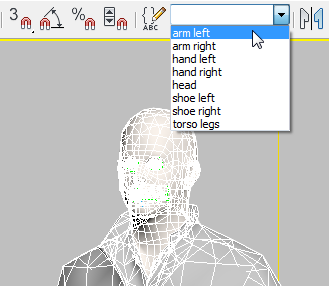

  2. メイン ツールバーから[名前付き選択セット](Named Selection Sets)ドロップダウン リストを開き、リストから arm left を選択します。
    3ds Max によって左腕のポリゴンがハイライト表示されます。

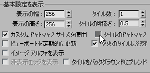

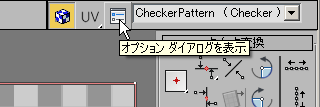

  4. [UVW を編集](Edit UVWs)ダイアログ ボックス 上部のツールバーで、 オプション ボタンをクリックします。
  5. [アンラップ オプション](Unwrap Options)ダイアログ ボックス [表示の設定](Display Preferences)グループで、[ビットマップ表示](Tile Bitmap)をクリックしてオフにし、[OK]をクリックします。
    これにより、U 座標と V 座標の単位正方形が見やすくなります。

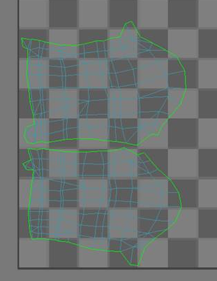

  7. [UVW を編集](Edit UVWs)ダイアログ ボックス [ピール](Peel)ロールアウトで、 ([クイック ピール](Quick Peel))をクリックします。
    3ds Max によって袖が縫い目からピールされ、フラット化されたクラスタが作成されます。
    この種類のクラスタの形状には、テクスチャを簡単に適用できます。レイアウトについては、さらにいくつかの調整を行った後に改善します。
    注: [ピール](Peel)では、最小二乗法による等角マップ(LSCM)と呼ばれる手法が採用されています。これは、[元に戻す/やり直し](Undo/Redo)スタックに LSCM と表示されます。

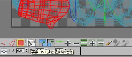

  2. [UVW を編集](Edit UVWs)ダイアログ ボックス [サブオブジェクト選択](Subobject Selections)ツールバー(下部にある最初のツールバー)で、 ([要素 UV による選択切り替え](Select by Element UV Toggle))をクリックしてオンにします。
    オンになっている場合は、ボタンにチェック マークが表示されます。

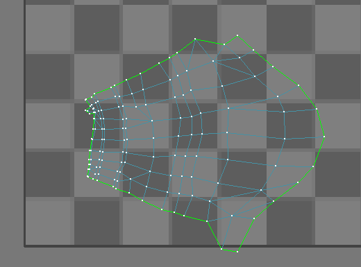

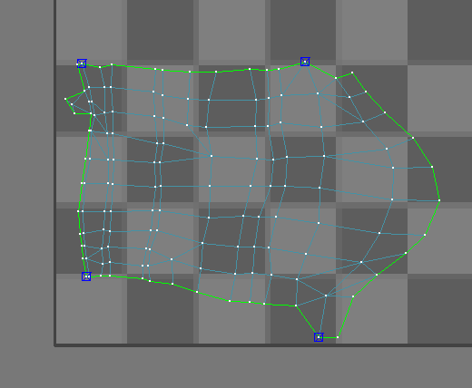

  2. [UVW を編集](Edit UVWs)ダイアログ ボックス [ピール](Peel)ロールアウトで、 ([ピール モード](Peel Mode))をクリックしてオンにします。ピール モードでは、ポリゴンメッシュの別の部分を選択した場合でも、ピール モードをオフにするまではこのクラスタのピールが維持されます。
  3. [UVW を編集](Edit UVW)ダイアログ ボックス [サブ オブジェクト選択](Sub-object Selection)ツールバーで、 ([頂点](Vertex))がアクティブになっていることを確認します(アクティブでない場合は、このボタンをクリックします)。

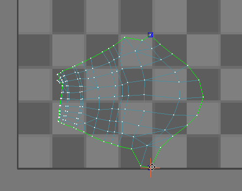

  4. を押したまま袖の上部と下部の 2 つの頂点(V 座標の値が最小のものと最大のもの)をクリックして選択します。
  5. [UVW を編集](Edit UVWs)ダイアログ ボックス [ピール](Peel)ロールアウト [ピン](Pins)グループで、 ([選択をピン止め](Pin Selected))をクリックします。
    3ds Max によってピン止めされた頂点を囲む青色のボックスが表示されます。
  6. 頂点をクリックして選択を解除し、ピン止めされた頂点をクリックして 移動します。
    ピン止めされたその他の頂点は移動しませんが、それ以外の頂点は相互に関連して移動します。これは、ピール モードではピンの移動時もクラスタのピールが維持されるからです。
    ピール モードでは、クラスタのピン止めされた頂点の間で UV が展開されます。ピンは少なくとも 2 つ必要であるため、[UVW アンラップ](Unwrap UVW)モディファイヤでは、非表示のピンが既定で 2 つ選択されます。頂点を移動する場合、[移動頂点を自動ピン止め](Auto-Pin Moved Vertices)を使用すると頂点が自動的にピン止めされます。ピンが 1 つしかないと、もう 1 つのピンは非表示の状態で自動的に選択されます。これによりクラスタが想定と異なる形状になることがあるため、クラスタの 2 つの頂点を、他の頂点の移動を開始する前に手動でピン止めしておくことをお勧めします。
    ヒント: ピン止めされた頂点を移動するとクラスタ全体が移動する場合は、すべての頂点の選択を解除し、移動する頂点をクリックします。
  7. ピン止めされた 2 つの頂点をチェック グリッドに合わせて移動します。

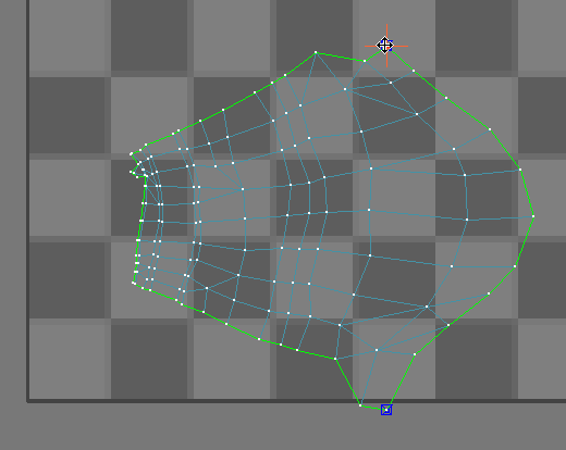

  1. 袖のレイアウトがほぼ矩形の形状になるように、チェック グリッドに合わせて個々の頂点を 移動します。
    重要: [ピン](Pins)グループの ([移動頂点を自動ピン止め](Auto-Pin Moved Vertices))がオンになっていることを確認してください。このオプションがオフの場合、既にピン止めされている頂点しか移動できません。
    この調整は、それほど正確でなくてもかまいません。ビューポートでモデルを見ながら、ピールされた袖がほぼ均一にマップされていて、明らかな歪みがないことを確認してください。

    3ds Max によって袖のクラスタがピールされ、フラットにされます。
    右腕と左腕ではジオメトリが異なるため、ピールされたクラスタの形状も異なります。
    [ピールをリセット](Reset Peel)は、選択したクラスタをフラット化するための方法の 1 つで、[ブレーク](Break)の後に[クイック ピール](Quick Peel)または[ピール モード](Peel Mode)をクリックする代わりに使用できます。

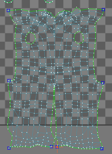

  1. ([ポリゴン](Polygon))をクリックして[ポリゴン](Polygon)サブオブジェクト選択レベルに戻ります。
  2. 3ds Max のメイン ツールバーから[名前付き選択セット](Named Selection Sets)ドロップダウン リストを開き、リストから torsolegs を選択します。

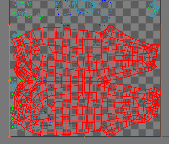

  3. [UVW を編集](Edit UVWs)ダイアログ ボックス [ピール](Peel)ロールアウトで、 ([ピールをリセット](Reset Peel))をクリックします。
    3ds Max によって胴体と脚のクラスタがピールおよびフラット化され、標準のスケールに戻ります。

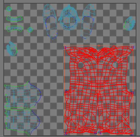

  4. ([フリーフォーム モード](Freeform Mode))ツールを使用してクラスタを回転し、[UVW を編集](Edit UVWs)ウィンドウの右下の何もない領域に配置します。

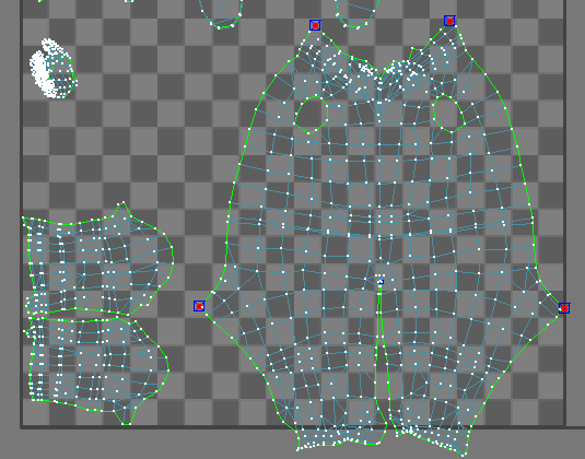

  5. ([ピール モード](Peel Mode))をオンにし、 ([頂点](Vertex))をクリックして[頂点](Vertex)サブオブジェクト レベルに切り替えます。

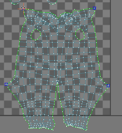

  6. ピン止めするポイントを を押したままクリックして選択します。このクラスタについては、襟の後ろに対応する一番上の 2 つのポイントと、パンツの股の部分(股下と背中の縫い目が結合される箇所)に対応する最も横に広がった脚部の 2 つのポイントの合計 4 つを選択します。4 つのポイントを選択したら、 ([選択をピン止め](Pin Selected))をクリックします。
    新しいピンを選択するとピールが再実行され、ピン間で UV が展開されて形状が少し変わります。
  7. 襟のピン止めされた 2 つのポイントを 移動して間隔を広げ、クラスタがチェッカ パターン全体により均一に広がるようにします。
  8. さらに、パンツの折り返し部分のコーナーのポイントを 移動して間隔を少し広げ、配置がより均一になるようにします。
    クラスタが単位正方形からはみ出してもかまいません。
  9. 先ほどと同様に、ビューポートで作業内容を確認し、テクスチャリングが均一であることを確認します。

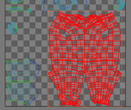

  10. 最後に、 ([ピール モード](Peel Mode))をオフにして ([フリーフォーム モード](Freeform Mode))をアクティブにし、 ([ポリゴン](Polygon))をクリックして[ポリゴン](Polygon)サブオブジェクト レベルに戻ります。torsolegs クラスタをもう一度選択し、単位正方形内に収まるようにスケールを調整します。
    このようにクラスタのピールと調整が完了したら、クラスタのレイアウトに合わせてテクスチャを作成できます。これには、Photoshop などのイメージ処理アプリケーションか 3ds Max の[ビューポート キャンバス](Viewport Canvas)ツールを使用できます。このインタラクティブなツールでは、ジオメトリに直接ペイントすることができます。
