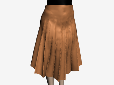

    この時点でスカートをレンダリングすると、スカートのひだがよく表示され、プリーツも良い仕上がりに見えますが、プリーツに沿って小さなこぶのようなものがあります。これは除去した方がよいでしょう。
    この場合、布地のパラメータを微調整するのではなく、[リラックス](Relax)モディファイヤを適用します。
  1. スカートを 選択します。
  2. [モディファイヤリスト](Modifier List)から、[リラックス](Relax)を選択します。
  3. [パラメータ](Parameters)ロールアウトで[リラックス値](Relax Value)の値を 0.75 に変更します。
    モデルをレンダリングすると、プリーツがスムーズになりました。

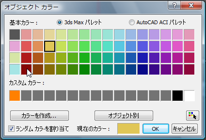

スカートのカラーを変更する:
  1. [名前とカラー](Name And Color)領域でスカートのカラー見本をクリックします。
  2. [オブジェクト カラー](Object Color)ダイアログ ボックスで、暗い赤のカラー見本をクリックし、[OK]をクリックします。

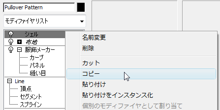

  4. モディファイヤ スタックを右クリックし、ポップアップ メニューから[コピー](Copy)を選択します。
  5. スカートを 選択します。
  6. モディファイヤ スタックを右クリックし、ポップアップ メニューから[貼り付けをインスタンス化](Paste Instanced)を選択します。
