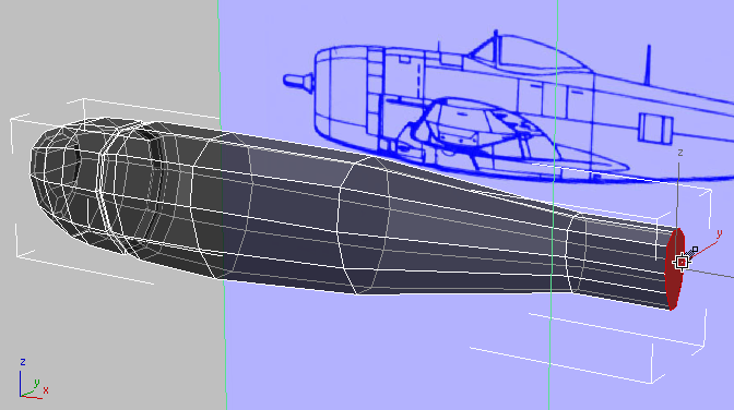

機体の押し出しを終了する:

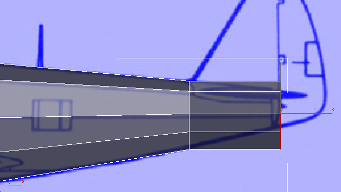

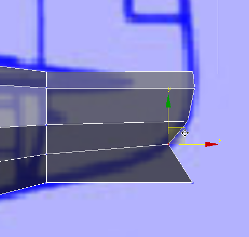

  1. 機体をもう一度 押し出しますが、今回は先端まで押し出します。

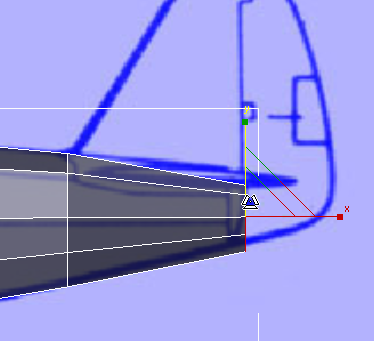

    フロント ビュー
  2. トップ ビューポートで、ポリゴンを 縮小して、設計図のイメージと一致させます。

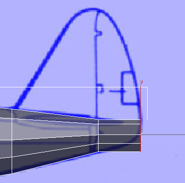

  3. フロント ビューポートで、ポリゴンを 縮小して、設計図のイメージのサイズと一致させます。
  4. また、フロント ビューポートで、ポリゴンを上に 移動して、機体の輪郭と一致させます。

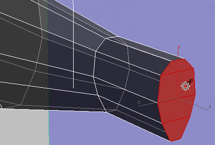

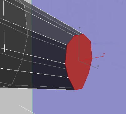

  1. リボン [ポリゴン モデリング](Polygon Modeling)パネルで、 ([ポリゴン](Polygon))をクリックします。
    [ポリゴン](Polygon)サブオブジェクト レベルに切り替えるときに後部の面が 4 つすべて選択されていない場合は、面を クリックし、+クリックしてすべて選択します。

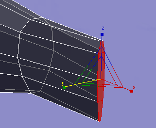

  2. 尾翼の端に向かって面を 押し出します。

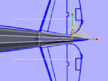

    フロント ビュー

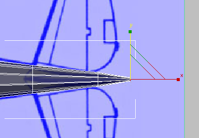

  3. トップ ビューポートで、面を 縮小して、尾翼後部の下の部分を細くします。
    パース ビュー

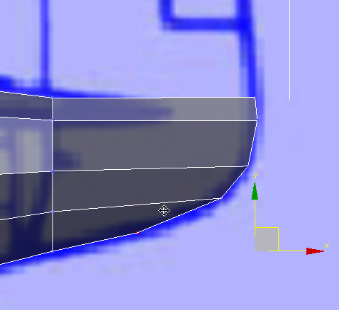

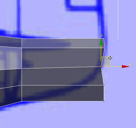

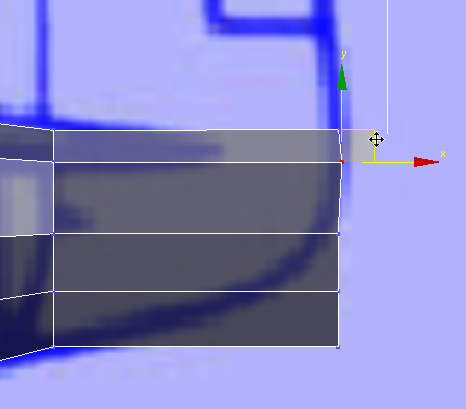

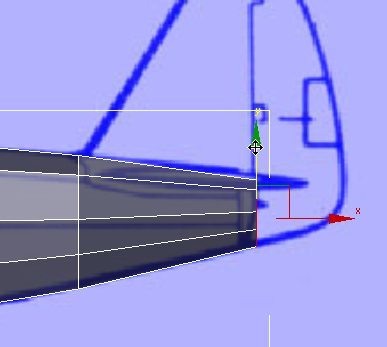

  4. リボン [ポリゴン モデリング](Polygon Modeling)パネルで、 ([頂点](Vertex))をクリックします。
  5. フロント ビューポートで、頂点を領域選択し、尾翼の側面を両方とも調整していることを確認したら、尾翼下部の輪郭に沿って頂点のペアを 移動します。
