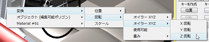

  3. カメラ ビューポートでハンドル(SWheel)を選択します。

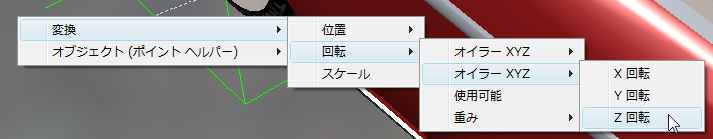

  4. ハンドルを右クリックし、[ワイヤ パラメータ](Wire Parameters)を選択します。
  5. メニューから[変換](Transform) [回転](Rotation) (2 番目の)[オイラー XYZ](Euler XYZ) [Z 回転](Z Rotation)を選択します。
  6. Dummy-FL オブジェクト(左前輪のヘルパー)をクリックし、[変換](Transform) [回転](Rotation) (2 番目の)[オイラー XYZ](Euler XYZ) [Z 回転](Z Rotation)を選択します。

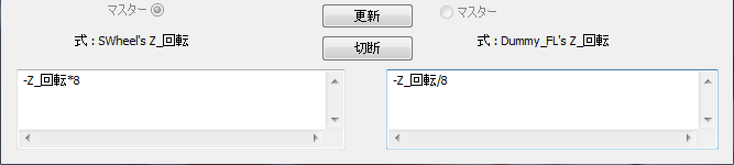

  12. 左側の[式](Expression)パネル(「式: SWheel’s Z_回転」という文字列の下)に –Z_回転*8 と入力します。
  13. 右側の[式](Expression)パネル(「式: Dummy_FL’s Z_回転」という文字列の下)に –Z_回転/8 と入力します。
    マイナス記号(-)演算子を付けることで 2 つの回転が同じ方向になり、さらに *8 と /8 によって左前輪の旋回(Z 回転)がハンドルの回転量の 1/8 になります。
  14. [更新](Update)をクリックしてから、再度ハンドルをローカル Z 軸を中心に回転させてみてください。

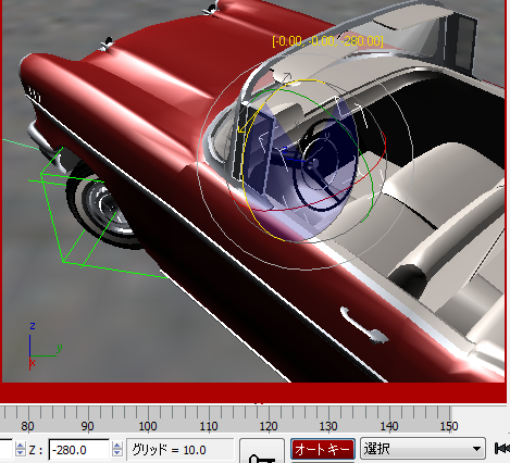

  5. ([オート キー](Auto Key))をオンにし、ハンドルを、Z 軸のステータス バーに –280 と表示されるまで回転させます。
    ハンドルを Z 軸を中心に -280 度回転させる

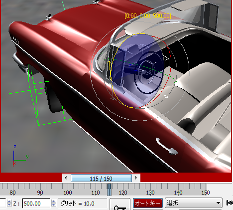

  6. フレーム 115 (自動車が 2 つ目のカーブの中ほどに差し掛かった辺り)に移動し、ハンドルを、Z 軸のステータス バーに 500 と表示されるまで回転させます。
    ハンドルを Z 軸を中心に 500 度回転させる
