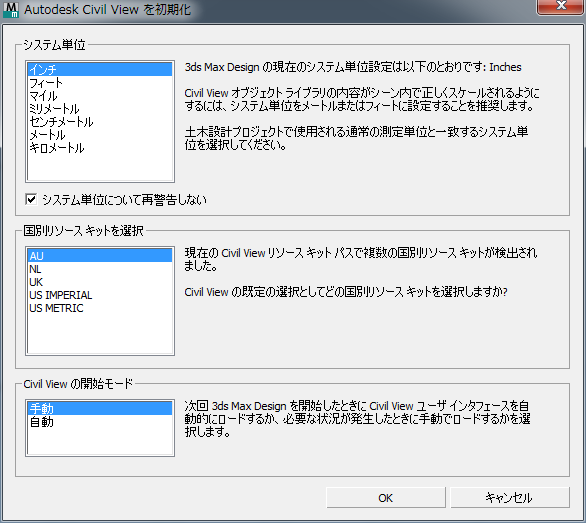

    [初期化](Initialize)を選択すると、3ds Max Design によって[Autodesk Civil View を初期化](Initialize Autodesk Civil View)ダイアログ ボックスが開かれます。
  2. ダイアログ ボックスで、次の設定を選択します。
    • [システム単位](System Units): [メートル](Meters)
    • [国別リソース キット](Country Resource Kit): [米国メートル](US METRIC)
    • 開始モード(Start Mode): [自動](Automatic)
  3. [OK]をクリックします。

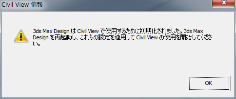

    ダイアログ ボックスが開かれ、これらの変更を反映するには 3ds Max Design を再起動する必要があるという警告が表示されます。
  4. 3ds Max Design を閉じて再起動します。

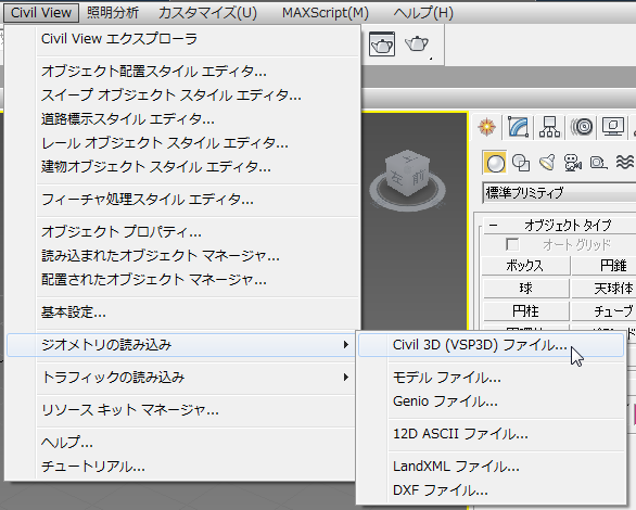

  1. Civil View メニューから、[ジオメトリの読み込み](Geometry Import) [Civil 3D (VSP3D)ファイル](Civil 3D (VSP3D) File)を選択します。
    3ds Max Design によって[Civil 3D 読み込みパネル](Civil 3D Import Panel)が開きます。

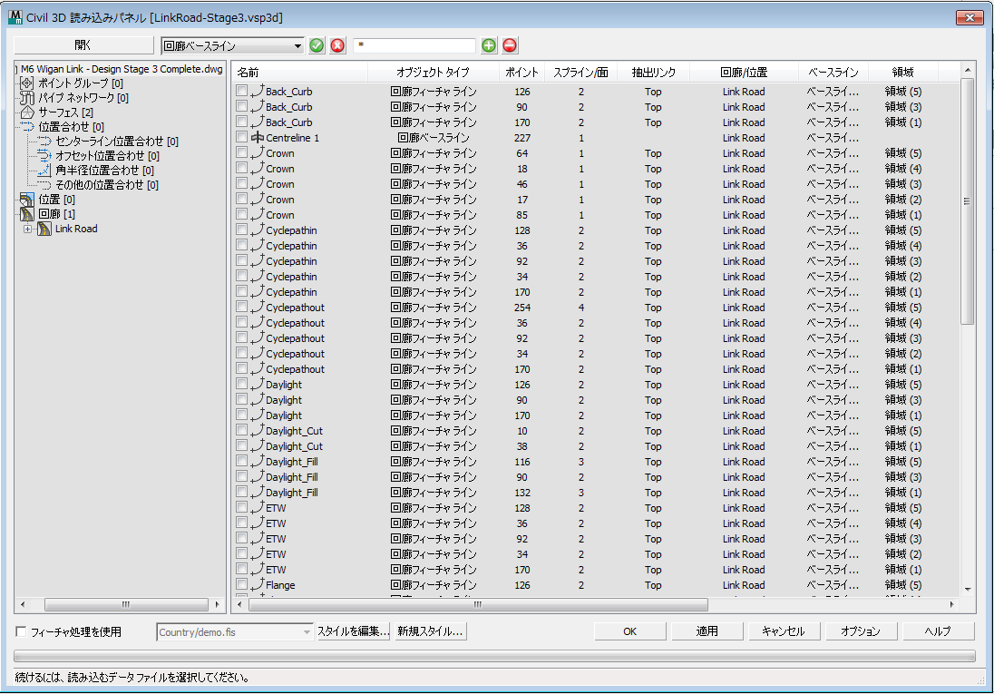

  4. これで、読み込みパネルに Civil 3D ファイルからのジオメトリが表示されます。
    左側のウィンドウには元のシーンの階層が表示され、右側のウィンドウには個々のラインとサーフェス オブジェクトが表示されます。

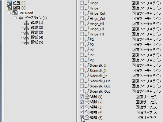

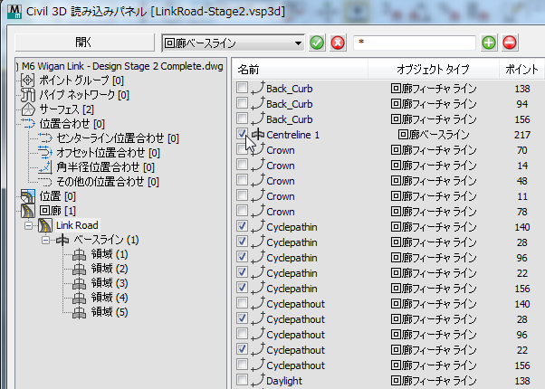

  5. 左側の階層で、Link Road エントリをクリックしてハイライト表示します。次に右側のリストで、次のフィーチャのチェックボックスをクリックしてオンにします。
    • Region (1) から Region (5) のラベルの付いたサーフェス

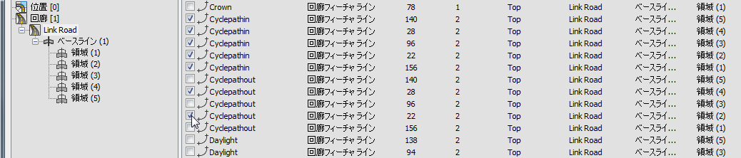

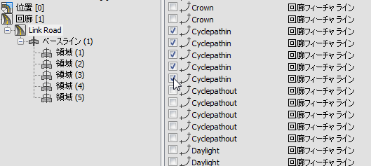

    • Cyclepathin のラベルの付いたすべてのフィーチャ ライン
    • Cyclepathout のラベルの付いたフィーチャ ライン(ただし、Region (2)Region (4) からのフィーチャ ラインのみ)
    • Centreline 1 のラベルの付いたコリドー ベースライン

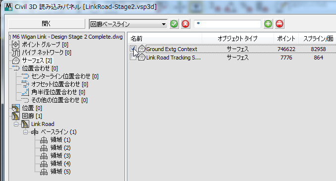

  6. 左側の階層で Surfaces エントリをクリックしてハイライト表示し、次に右側のリストでサーフェス Ground Extg Context をクリックして選択します。
    ヒント: 3ds Max Design に土木設計ジオメトリを読み込む場合、使用する必要があるとわかっている要素のみを読み込む方法が最適です。追加のジオメトリはビジュアライゼーション モデルに貢献することなく 3ds Max Design の動作を遅くするだけです。追加の要素を読み込む必要がある場合は、後で読み込むことができます(後で学習します)。

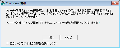

    3ds Max Design によって、フィーチャ処理スタイルを使用するかどうかを尋ねるメッセージが表示されます。
  9. このダイアログ ボックスをスキップする場合は、[はい](Yes)をクリックします。フィーチャ処理は後で追加します。
