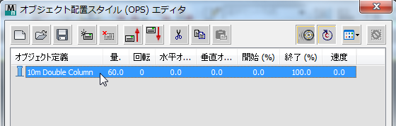

  4. 要素リストの上のツールバーで、 ([新規要素を追加](Add new element))をクリックします。
    3ds Max Design によって要素がリストに追加されます。既定では、これは車両になります。

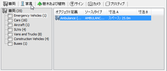

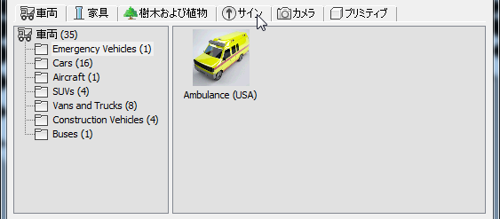

  5. OPS エディタ(ライブラリ パネル)の下部を向いている要素エディタで、[家具](Furniture)タブをクリックします。

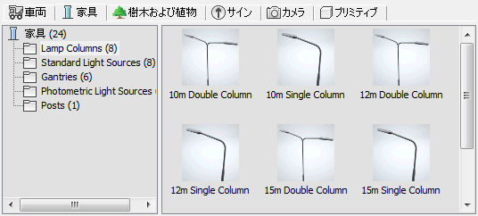

    パネルに公共設備のリストが表示されます。

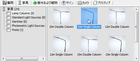

  6. 右側のリストを右クリックし、ポップアップ メニューから[大きいアイコン](Large Icons)を選択します。

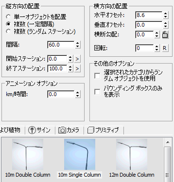

  7. [10m Single Column]のエントリをクリックしてハイライト表示します。
  8. [縦方向の配置](Longitudinal Placement)領域で[複数(一定間隔)](Multiple (Regular Interval))を選択し、[横方向の配置](Lateral Placement)領域で[水平オフセット](Horiz Offset)の値を 8.6 に変更します。
  9. [適用](Apply)をクリックします。

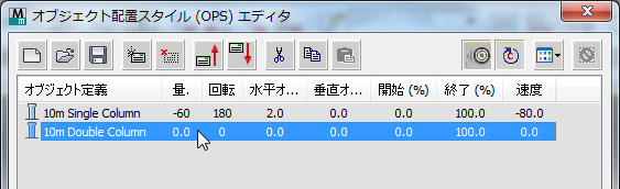

対応する街灯を道路の反対側に追加する:
  1. 要素リストで、[10m Single Column]エントリをクリックしてハイライト表示します。
  2. ツールバーで ([要素をコピー](Copy Element))をクリックし、 ([要素を貼り付け](Paste Element))をクリックして複製した街灯エントリをリストに追加します。
  3. 新しい街灯エントリをクリックしてハイライト表示します。
  4. [横方向の配置](Lateral Placement)領域で、[水平オフセット](Horiz Offset)を -8.6 に、[回転](Rotation)を 180 に変更します。
  5. [適用](Apply)をクリックします。

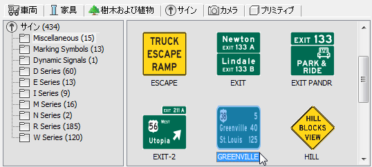

  3. 要素エディタで、[サイン](Signs)タブをクリックします。
  4. 左側の階層でハイライト表示されている[その他](Miscellaneous)領域をハイライト表示した状態で右側のリストを下方にスクロールし、GREENVILLE というラベルの付いた標識をクリックしてハイライト表示します。
  5. [縦方向の配置](Longitudinal Placement)領域の[単一オブジェクトを配置](Place Single Object)が選択されていることを確認し、[開始ステーション](Start Station)の値を 50.0 に変更します。[横方向の配置](Lateral Placement)領域で、[水平オフセット](Horiz Offset)を –8.0 に設定します。
  6. [適用](Apply)をクリックします。
