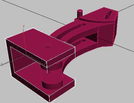

新規パーツをボディ オブジェクトに変換する:
  1. 新しいあぶみのパーツの U 型部分(つまりピンではなく、押し出しを行なったボックス)を選択します。
  2. [作成](Create)パネルに切り替え、 ([ジオメトリ](Geometry))をクリックします。ドロップダウン リストから[ボディ オブジェクト](Body Objects)を選択します。
  3. [オブジェクト タイプ](Object Type)ロールアウトで[ボディ オブジェクト](Body Object)をクリックし、ビューポートで右クリックします。
    3ds Max によってパーツがソリッドなボディ オブジェクトに変換されます。
  4. 新しいピンの円柱を 選択し、手順 3 を繰り返して、同様にボディ オブジェクトに変換します。

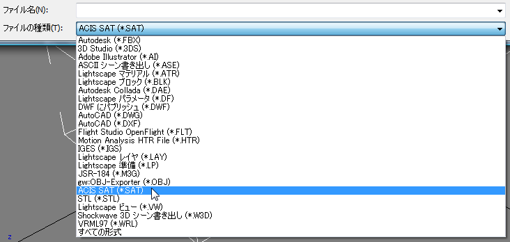

修正したアセンブリを SAT ファイルに書き出す:
  1. アプリケーション メニューから[書き出し](Export)を選択します。
  2. [書き出すファイルを選択](Select File To Export)ダイアログ ボックスで、[ファイルの種類](Save As Type)ドロップダウン リストから[ACIS SAT (*.SAT)]を選択します。
  3. ファイル名として mymaxclamp と入力し、[保存](Save)をクリックします。

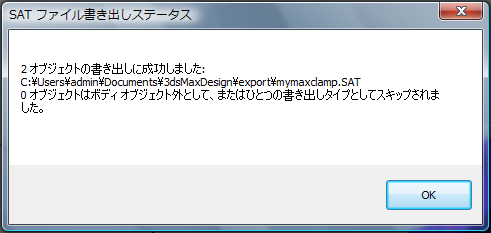

  4. [SAT 書き出し](SAT Export)ダイアログ ボックスで、[SAT Y 軸を Z 軸に変換](Convert 3ds Max Z Axis To Y Axis)をオンにして[OK]をクリックします。
    注: ダイアログ ボックスの 2 つ目の領域に示されているように、その他の種類の 3ds Max オブジェクトを SAT 形式に読み込むこともできます。ただし、Inventor ではこれらのオブジェクト タイプをあまり操作することはできません。
    3ds Max によって、オブジェクトが正しく書き出されたことが報告されます。
