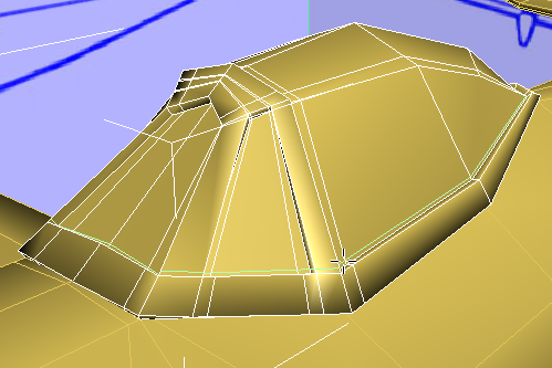

エアインテークやコックピット内部の一番前のエッジと同様、NURMS スムージングの量を減らすには、隣接するエッジ ループを追加してエッジを補強します。この操作は、コックピット キャノピーの前面のフロントガラスに対して行います。
レッスンの準備:
バブル キャノピーを微調整する:

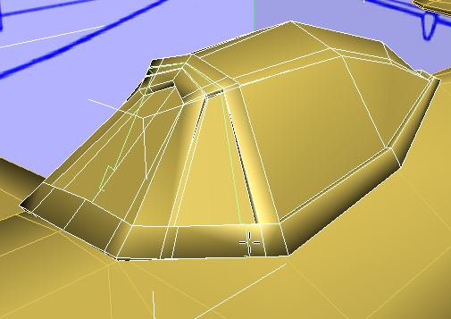

  1. リボン [編集](Edit)パネルで、 ([スイフトループ](SwiftLoop))をオンにします。
  2. 次のように、エッジ ループを追加してフロントガラスを補強します。

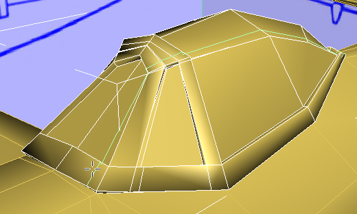

    • 側面のフロントガラスの前方付近(金属支柱のすぐ後ろ)に追加します。
    • 前面のフロントガラス(最初に追加したループと左側の支柱を挟んで反対側)に追加します。
    • また、前面のフロントガラスの右側(1 つ前に追加したループの反対側)にも追加します。

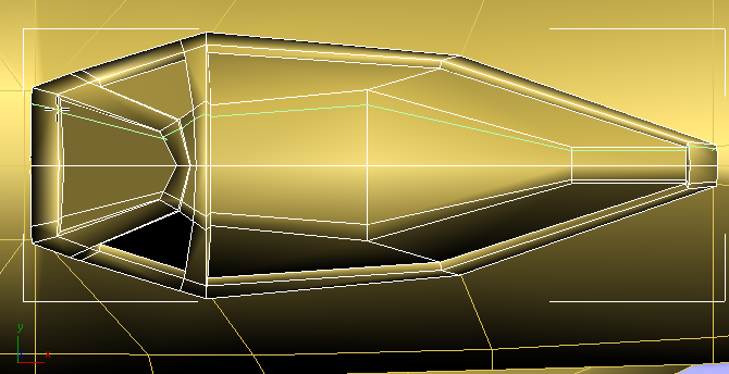

      ヒント: この操作は、トップ ビューポートで行うのが最も簡単です。

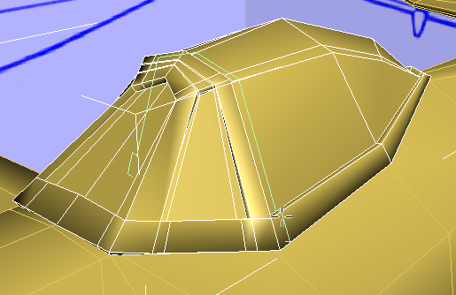

    • 「ロールバー」支柱のすぐ前に追加します。
    • また、「ロールバー」支柱のすぐ後ろにも追加します。

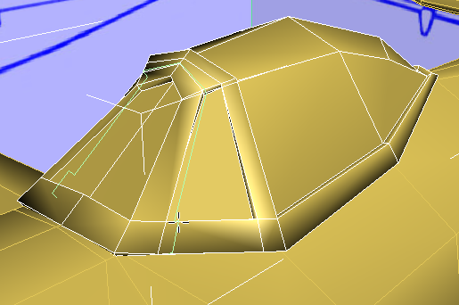

    • 最後に、コックピット キャノピーの縁のすぐ上にエッジ ループを追加します。
  3. 右クリックして[スイフトループ](SwiftLoop)ツールを終了します。
スムージングを再度確認する:

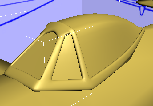

  1. リボン [編集](Edit)パネルで、 ([NURMS])をオンにします。F4 を押して、エッジ面をオフにします。
    これで、フロントガラスの適切なシェイプを作成でき、金属部分とガラス部分の間のエッジがはっきりしました。
