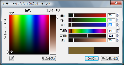

[ヘアーとファー](Hair And Fur)モディファイヤは、始まりの根元のカラーから終わりの先端のカラーへと、ヘアのカラーを変化させます。しかし実際の髪の色は多様に変化します。このような変化は、[散乱色](Mutant Color)コントロールを使用してモデリングできます。

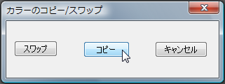

- [根元カラー](Root Color)のカラー見本をドラッグし、[散乱色](Mutant Color)のカラー見本にドロップします。
3ds Max の[カラーのコピー/スワップ](Copy Or Swap Colors)ダイアログ ボックスが開きます。[コピー](Copy)をクリックします。
- [散乱](Mutant)の値を 15 に変更します。
この値はパーセントです。ヘアの 15 パーセントがランダムに選択され、根元のカラーを維持します。つまり、グレーではなく、暗いカラーになります。

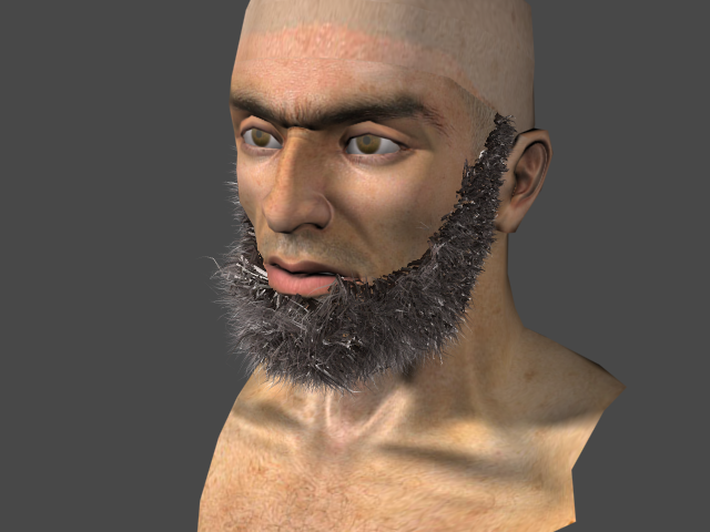

あごひげをレンダリングする:
- メイン ツールバーで、
([レンダリング プロダクション](Render Production))をクリックします。 3ds Max によってバイキングの頭は素早くレンダリングされます。あごひげのレンダリングには少し時間がかかります。
