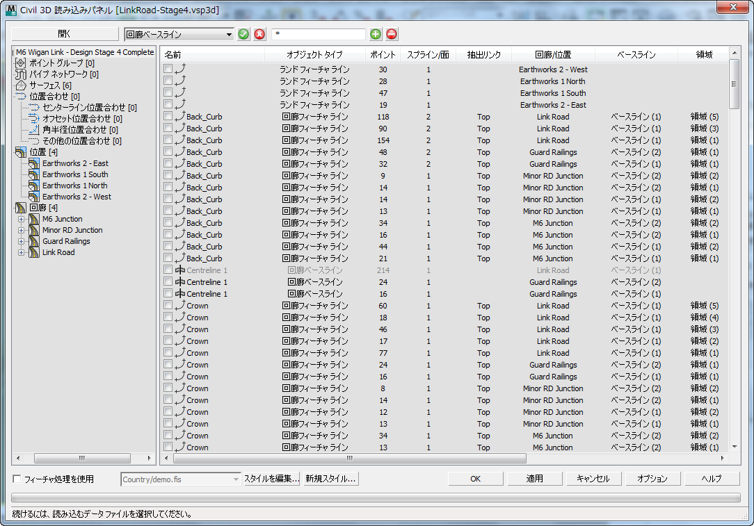

このコントロールのグループは、1 つまたは複数のモデルの部分を選択するために役立つフィルタ オプションを提供します。
[チェック マーク ボタン]
[X ボタン]ファイルの内容リストを使用して、文字列を個別に選択することも、リストを右クリックして、追加の選択オプションのあるメニューを表示することもできます。
[プラス記号ボタン]
[マイナス記号ボタン]階層を右クリックして、メニューを開き、親の子であるすべてのオブジェクトを選択できます。
リスト ビューのすべてのオブジェクトを表示するには、階層の一番上にあるルート ノードを選択します。
リスト ビューを右クリックすると、一致する名前、オブジェクト タイプ、コリドー、レイヤ、アセンブリなどの選択オプションがあるメニューが開きます。
