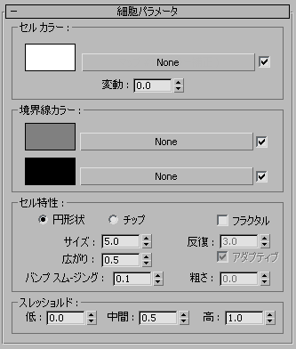

インタフェース
[セル カラー](Cell Color)領域
このコントロールでセルのカラーを指定します。
- カラー見本
- [カラー セレクタ](Color Selector)ダイアログ ボックスが表示されます。セルのカラーを選択します。
- [マップ](Map)ボタン
固定色ではなく、マップをセルに割り当てます。
- [チェック ボックス]
チェックマークが付いている場合、マップを使用できます。チェックマークが付いていない場合、マップは使用できません(セル カラーがカラー見本に戻ります)。
- 変動
RGB 値をランダムに変更して、セルのカラーを変化させます。変動が大きければ、それだけランダム効果が高くなります。このパーセント値は、0 ~ 100 の範囲です。0 の場合、カラー見本またはマップでセル カラーが完全に決められます。既定値は 0 です。
[境界線カラー](Division Colors)領域
次のコントロールを使用して、セル間の境界線カラーを指定します。セルの境界線とは、2 つの色またはマップの間を結ぶ部分です。
- カラー見本
- [カラー セレクタ](Color Selector)を表示して、セル境界線カラーを選択します。
- マップ ボタン
- セル境界線カラーの 1 つにマップを割り当てます。
- [チェック ボックス]
- チェックマークが付いている場合、関連するマップを使用できます。チェックマークが付いていない場合、関連するマップを使用できません(境界線カラーはカラー見本に戻ります)。
[セル特性](Cell Characteristics)領域
次のコントロールは、セルのシェイプやサイズを変更します。
- [円形状](Circular)、[チップ](Chips)
- セルのエッジの外観を選択できます。[円形状](Circular)を使用すると、セルは円形状になります。より有機的な、半球状の外観になります。[チップ](Chips)ラジオ ボタンを選択すると、セルは線形のエッジを持ちます。より薄い、モザイク状の外観になります。既定値は[円形状](Circular)です。
- サイズ
- マップ全体のスケールを変更します。この値を調整して、マップをジオメトリに合わせます。既定値は 5.0 です。
- 広がり
- 個々のセルのサイズを変更します。既定値は 0.5 です。
- バンプ スムージング
- 細胞マップをバンプ マップとして使用すると、セルの境界でエイリアシングまたはジャギーが生じることがあります。その場合は、この値を大きくします。既定値は 0.1 です。
- フラクタル
- 細胞パターンをフラクタル パターンとして定義するオプションで、オンにすると次の 3 つのパラメータが有効になります。既定値ではチェックマークが付いていません。
- 反復
- フラクタル関数が適用される回数を設定します。注意: この値を大きくすると、レンダリング時間が長くなります。既定値は 3.0 です。
- アダプティブ
- このチェック ボックスにチェックマークが付いている場合、最適なフラクタルの反復回数が設定されます。つまり、反復回数が増えると、ジオメトリはよりシーンの視点に近くなり、より距離が縮みます。これによって、エイリアシングが減少し、レンダリング時間を短縮できます。既定値ではチェックマークが付いています。
- 粗さ
- 細胞マップをバンプ マップとして使用する場合、このパラメータによりバンプの粗さが制御されます。[粗さ](Roughness)が 0 の場合、それぞれの反復の強さは直前の反復の半分となり、サイズも半分になります。[粗さ](Roughness)を大きくすると、それぞれの反復はその強度とサイズが直前の反復に近くなります。[粗さ](Roughness)を最大値 1.0 に設定すると、それぞれの反復のサイズと強度は、直前の反復と同じになります。これは実質的に、フラクタル化をオフにすることになります。[反復](Iterations)が 1.0 より大きくないと、[粗さ](Roughness)には効果がありません。既定値は 0.0 です。
[しきい値](Thresholds)領域
次のコントロールは、セルと境界線の相対的サイズに影響します。既定値のアルゴリズムで指定されるサイズの正規百分率(0 ~ 1)として表現されます。
- 低
- セルのサイズを調整します。既定値は 0.0 です。
- 中間
- 1 番目の境界線カラーを、2 番目の境界線カラーとの関係で調整します。既定値は 0.5 です。
- 高
- 境界線全体のサイズを調整します。既定値は 1.0 です。
