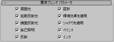

[要素ブレンド パラメータ](Blend Element Parameters)ロールアウト
[ブレンド](Blend)要素は、他のいくつかの要素の組み合わせです。既定値では、このロールアウトのすべての要素のチェックマークが付いています。[ブレンド](Blend)レンダリングは、シーンのバックグラウンドを除いて、完全な通常のレンダリングと同じです。このチェック ボックスを使用して、[ブレンド](Blend)レンダリングに表示する要素の組み合わせを選択します。
インタフェース
周囲光
このチェック ボックスにチェックマークが付いている場合、周囲光カラー コンポーネントが含まれます。既定値ではチェックマークが付いています。
拡散反射光
このチェック ボックスにチェックマークが付いている場合、拡散反射光カラー コンポーネントが含まれます。既定値ではチェックマークが付いています。
鏡面反射光
このチェック ボックスにチェックマークが付いている場合、鏡面反射光カラー コンポーネントが含まれます。既定値ではチェックマークが付いています。
自己照明
このチェック ボックスにチェックマークが付いている場合、自己照明が含まれます。既定値ではチェックマークが付いています。
反射
このチェック ボックスにチェックマークが付いている場合、反射が含まれます。既定値ではチェックマークが付いています。
屈折
このチェック ボックスにチェックマークが付いている場合、屈折が含まれます。既定値ではチェックマークが付いています。
環境効果を適用
このチェック ボックスにチェックマークが付いている場合、環境効果が含まれます。既定値ではチェックマークが付いています。
シャドウを適用
このチェック ボックスにチェックマークが付いている場合、シャドウが含まれます。既定値ではチェックマークが付いています。
ペイント
このチェック ボックスにチェックマークが付いている場合、Ink 'n Paint マテリアルのペイント コンポーネントが含まれます。既定値ではチェックマークが付いています。
インク
このチェック ボックスにチェックマークが付いている場合、Ink 'n Paint マテリアル のインク コンポーネントが含まれます。既定値ではチェックマークが付いています。
