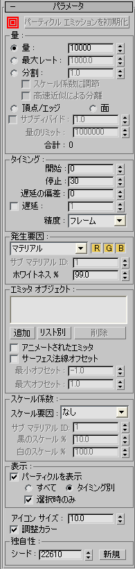

[パラメータ](Parameters)ロールアウト
このロールアウトは、[発生テクスチャ](Birth Texture)アイコンを選択するか、前述の[パラメータを初期化](Initialization Parameters)をクリックすると、[修正](Modify)パネルに表示されます。
- (色つきの同心正方形アイコン)
- このアイコンの色は、パーティクル シードの計算のステータスを表します。アイコンが青緑色のときは、現在のパラメータ セットに基づいてパーティクルが生成済みで、オペレータは最新の状態です。アイコンが赤のときは、最後の初期化以降にパラメータが変更されています。したがって、[パーティクル エミッションを初期化](Initialize Particle Emission)をクリックしてパーティクル シードを更新する必要があります。
- パーティクル エミッションを初期化
- クリックすると、現在のパラメータ セットに基づいてパーティクル シードのタイミング、配置、スケールが計算されます。エミッタのジオメトリやテクスチャが複雑な場合は、この初期化プロセスに時間がかかることがあります。計算の全体的な進行状況は、ステータス バーにパーセンテージで表示されます。計算が終了すると、同心正方形アイコンが緑に変わります。
このオプションは、[エミッタ オブジェクト](Emitter Objects)領域で 1 つ以上のエミッタを選択すると使用できるようになります。
[量](Quantity)領域
[発生テクスチャ](Birth Texture)オペレータでは、さまざまな方法でパーティクル シードの量と配置を決定できます。通常は、選択した方法に基づいて最大数のパーティクル シードでエミッタが覆われ、さらにテクスチャの色や明るさでシードをパーティクルに変換するかどうか、変換する場合はいつ変換するかが決まります。
注: これらのパラメータは、パーティクルではなく、パーティクル シードをコントロールします。このパーティクル シードが、他のロールアウトのパラメータと、テクスチャ自体の色と明るさに基づいてパーティクルに変換されます。
この領域では、次のいずれかのオプションを選択できます。
- 量のリミット
- このコントロールは、[頂点/エッジ](Vertices/Edges)と[面](Faces)のどちらか一方をオンにし、[サブディバイド](Subdivide)オプションにチェック マークを付けた場合にのみ使用できます。[サブディバイド](Subdivide)の値を小さくすると膨大な数のパーティクル シードが生成されるため、メモリ不足になる可能性があります。そこで、シード数をこのオプションの値で制限することで、3ds Max がハングアップするのを防ぎます。 値の範囲は 10~50000000 (5 千万)です。既定値は 1000000 (100 万)です。
- 合計
- 事前計算で算出されたパーティクルの放出総数が表示されます(このフィールドは読み取り専用です)。エミッタ サーフェス上でアニメートされた テクスチャが必要なホワイトネス レベルに達しない可能性があるため、この値は通常は[量](Amount)または[最大レート](Max Rate.)×([開始](Start)-[終了](Stop))よりも小さくなります。
[タイミング](Timing)領域
これらのパラメータでは、パーティクルを生成する時間間隔を定義します。オペレータはこの時間間隔でエミッタ テクスチャを解析し、そのデータをもとに各パーティクルの正確な発生タイミングを決定します。各パーティクルのタイミングは、0.0 ~ 1.0 の浮動小数点値として保存されます。この値は時間間隔の開始点(0.0)または終了点(1.0)に対する相対的なタイミングを表します。この値を使用すれば、再計算なしでパーティクルの放出の全体的なタイミングを調整できます。
また、[放出開始](Emit Start)と[放出終了](Emit Stop)の値を変更すれば、パーティクル ビューでパーティクルのタイミングを調整することもできます。
- 開始
- パーティクルを生成する時間間隔の最初のフレーム。
- 停止
- パーティクルを生成する時間間隔の最後のフレーム。
- 遅延の偏差
- パーティクル放出の偏差をフレーム数で指定します。
- 遅延
- 時間の経過に応じてパーティクル シードの明るさを蓄積し、一定の明るさに到達した場合にのみパーティクルに変換します。基準とするホワイトネスは、[遅延](Latency)の値に[ホワイトネス %](Whiteness %)の値を掛けた値になります。パーティクル シードは各フレームごとにテクスチャの輝度値を累積し、その値が基準のホワイトネス([遅延](Latency)の値を掛けたもの)を超えた時点でパーティクルに変換されます。[遅延](Latency)を使用すれば、マップをアニメートしなくても、グラデーション マップ上で一気にパーティクルを生成することができます。
たとえば、[遅延](Latency)のチェック マークをはずし、[ホワイトネス](Whiteness)を 100% に設定した場合は、テクスチャ上のパーティクル シードの位置が白([256,256,256])のとき、パーティクルが生成されます。一方、[遅延](Latency)にチェック マークを付けて値を 3 に設定した場合は、パーティクルの生成に必要なホワイトネス([遅延](Latency)の値を掛けたもの)は 300% になるため、パーティクル シードが必要なホワイトネスを蓄積できるのは 3 フレーム後になります。
以下に、[遅延](Latency)がパーティクルの生成にどのように影響するかを示す例を挙げておきます。
- テクスチャの色=[128,128,128] (輝度 50%)、[ホワイトネス](Whiteness)=100%、[遅延](Latency)=7 の場合は、パーティクル シードは輝度 700 % に達した時点(つまり、14 フレーム分蓄積された後)でパーティクルを放出します。
- テクスチャの色=[32,32,32] (輝度 12.5%)、[ホワイトネス](Whiteness)=50%、[遅延](Latency)=2 の場合は、パーティクル シードは輝度 100 % に達した時点(つまり、8 フレーム分蓄積された後)でパーティクルを放出します。
- 精度
- パーティクルのタイミングをどのくらい正確に計算するかを定義します。テクスチャにフレーム当たり複数のイメージが存在する場合、サブフレーム イメージを含めるには、サブフレームのサンプリング方法を選択します。[フレーム](Frame)、[1/2 フレーム](Half Frame)、[1/4 フレーム](1/4 Frame)、[1/8 フレーム](1/8 Frame)から選択できます。
[発生要因](Emission By)領域
パーティクル シードは、テクスチャ上の[ホワイトネス](Whiteness)値を超える領域に配置された時点でパーティクルに変換されます。この領域のパラメータは、パーティクル フローで、[ホワイトネス](Whiteness)値を超えているかどうかを確認するためにテクスチャ情報をどのように解釈するかを定義します。
[発生要因](Emission By)には、次のいずれかを選択できます。
- [マテリアル](Material)エミッタのマテリアルから色を取得します。
- [サブ マテリアル](Sub-Material)1 つのサブマテリアルから色を取得し、指定のサブマテリアル ID (マテリアル ID)を持つ面にのみパーティクルを生成します。サブマテリアル ID は、[サブ マテリアル ID](Sub-Mtl ID)パラメータ(この後で説明します)で指定します。
- [サブ マテリアル グローバル](Sub-Mtl Global)1 つのサブマテリアルから色を取得し、面のマテリアル ID に関係なく、エミッタ サーフェス全体にパーティクルを生成します。サブマテリアル ID は、[サブ マテリアル ID](Sub-Mtl ID)パラメータ(この後で説明します)で指定します。
- [頂点カラー](Vertex Color)頂点カラー チャネルから色を取得します。
- [頂点アルファ](Vertex Alpha)頂点アルファ チャネルから色を取得します。
- [頂点イルミネーション](Vertex Illumination)頂点イルミネーション チャネルから色を取得します。
- [マッピング](Mapping)マップ チャネルから色を取得します。マップ チャネルは、[頂点ペイント](Vertex Paint)モディファイヤで頂点に色をつけるのに使用されるチャネルです。マップ チャネルのインデックスは[チャネル](Channel)パラメータで定義します。
ヒント: これらのチャネルについての詳細は、3ds Max のヘルプの、[頂点ペイント](VertexPaint)モディファイヤのトピックを参照してください。
- [R]、[G]、[B]
- これらのボタンを使用して、パーティクルの生成に使用するカラー チャネルのセットを定義できます。たとえば[R] (赤)ボタンだけをアクティブにすると、赤のカラー データのみを使用して、パーティクルを生成するかどうかが判断されます。複数のボタンをアクティブにすると、それらのチャネルの平均が使用されます。
- サブ マテリアル ID
- [発生要因](Emission By)を[サブ マテリアル](Sub-Material)または[サブ マテリアル グローバル](Sub-Material Global)に設定した場合は、このオプションでサブマテリアル ID を指定します。一般的に、サブマテリアルはマルチ/サブオブジェクト マテリアルの構成要素のため、ID はマテリアルの[基本パラメータ](Basic Parameters)ロールアウトで確認できます。
- ホワイトネス %
- 色のトリガー レベルを設定します。パーティクル シードの位置の色がこのしきい値を超えると、パーティクルが生成されます。[ホワイトネス %](Whiteness %)の 0% は RGB 値(0,0,0)に、100% は RGB 値(255,255,255)に相当します。
この領域内のコントロールを使用して、パーティクルのエミッタとして使用されるオブジェクトを割り当てます。
- 追加
- オブジェクトをリストに追加します。
- リスト別
- [エミッタ ジオメトリを選択](Select Emitter Geometry)ダイアログ ボックスが開き、複数のオブジェクトをリストに追加できます。
- 削除
- ハイライトしたオブジェクトをリストから削除します。
- アニメートされたエミッタ
- エミッタ オブジェクトが変換またはサーフェス アニメーションでアニメートされていることを示すオプションです。このオプションはパーティクル シードの表示に影響するだけで、パーティクルの生成には影響しません。サーフェスがアニメートされているかどうかに関係なく、すべてのパーティクルがサーフェス上に生成されます。また、計算のステータスにも影響しません。
- サーフェス法線オフセット
- このオプションにチェック マークを付けると、パーティクルを配置する、エミッタ サーフェスからのオフセット範囲を指定できます。負の値を指定すると、パーティクル シードはサーフェスの下に配置されます。
- [最小オフセット](Offset Min)、[最大オフセット](Offset Max)
- [サーフェス法線オフセット](Surface Normal Offset)にチェック マークを付けた場合は、オブジェクト サーフェスからのオフセット距離の範囲を指定できます。[最小オフセット](Offset Min)は[最大オフセット](Offset Max)を超えることはできません。また、[最大オフセット](Offset Max)は[最小オフセット](Offset Min)を下回ることはできません。
[スケール係数](Scale Factor)領域
オペレータは、パーティクルの生成元のテクスチャの特性に基づいて、パーティクルのスケールを初期化できます。そこで、たとえばサーフェスにグラデーション マップを適用して、各部から放出されるパーティクルのサイズに変化を持たせるといったことが可能です。スケール値の計算では、テクスチャのアニメーションに関係なく、現在のフレームでのテクスチャの状態が使用されます。色は 3 つの浮動小数点値を持ち、それぞれの値がスケール ベクトルの異なるコンポーネントを決定します。したがって、スケール係数を均一にするには、色相を持たない(黒、グレー、白のグラデーションの)テクスチャを使用します。
- スケール要因
- パーティクルのスケールの計算に使用する色のソースを定義します。次のいずれかを選択できます。
- [なし](None)パーティクルのスケールを設定しません。
- [サブ マテリアル](Sub-Material)1 つのサブマテリアルを使用してスケールを設定し、このスケールを、面のマテリアル ID に関係なくエミッタ サーフェス全体で使用します。サブマテリアル ID は、[サブ マテリアル ID](Sub-Mtl ID)パラメータで設定します。
- [頂点カラー](Vertex Color)頂点カラー チャネルを使用してパーティクルのスケールを定義します。
- [頂点アルファ](Vertex Alpha)頂点アルファ チャネルを使用してパーティクルのスケールを定義します。
- [頂点イルミネーション](Vertex Illumination)頂点イルミネーション チャネルを使用してパーティクルのスケールを定義します。
- [マッピング](Mapping)[頂点ペイント](Vertex Paint)モディファイヤで頂点のカラーリングに使用されるマップ チャネルを使って、パーティクルのスケールを定義します。マップ チャネルのインデックスは[チャネル](Channel)パラメータで定義します。
- サブ マテリアル ID
- [スケール要因](Scale By) (前の説明を参照)を[サブ マテリアル](Sub-Material)に設定した場合は、サブマテリアル ID を指定する必要があります。一般的に、サブマテリアルはマルチ/サブオブジェクト マテリアルの構成要素のため、ID はマテリアルの[基本パラメータ](Basic Parameters)ロールアウトで確認できます。
- 黒のスケール %
- テクスチャの黒の部分にくるパーティクルのスケール値を定義します。この値は、範囲内における最小のパーティクルのスケール パーセンテージを設定するのに使用します。[黒のスケール %](Black Scale %)は、[白のスケール %](White Scale %)以下に設定しなければなりません。
- 白のスケール %
- テクスチャの白の部分にくるパーティクルのスケール値を定義します。中間のグレーの部分では、スケール値は[黒のスケール %](Black Scale %)と[白のスケール %](White Scale %)の間で線形補間されます。

[表示](Display)領域
オペレータは、パーティクルをヒストリ非依存のモードで、インタラクティブに表示できます。通常は、パーティクル アニメーションを確認したい場合は、アクティブな PF ソース イベントに接続されているイベントにオペレータを配置する必要があります。しかしこの方法では、ヒストリ依存のパーティクル アニメーションを表示するには膨大な計算が必要になります。[表示](Display)領域のパラメータを使用すれば、パーティクル システムの生成に伴うオーバーヘッドなしに、パーティクルが作成される様子を確認できます。
- パーティクルを表示
- 算出されたパーティクル シードをティックで表示します。
- [すべて](All)、[タイミング別](By Timing)
- パーティクルの表示モードを定義します。
- [すべて](All)事前計算で算出されたすべてのパーティクルを表示します。
- [タイミング別](By Timing)各パーティクルを発生フレームで表示します。ただし、[発生テクスチャ](Birth Texture)オペレータの[放出開始](Emit Start)および[放出終了](Emit Stop)を使えばパーティクルの全体的なタイミングを調整できるため、[タイミング別](By Timing)では必ずしも実際にパーティクルが放出されるタイミングで表示されるとは限りません。
- 選択時のみ
- チェック マークを付けると、[発生テクスチャ](Birth Texture)アイコンを選択したときにのみ、ビューポートにパーティクル シードが表示されます。チェック マークをはずすと、パーティクル シードは常に表示されます。
- アイコン サイズ
- オペレータの 3D アイコンのサイズを設定します。アイコンのサイズは、パーティクルのサイズや放出には影響しません。
- 調整カラー
- チェック マークを付けると、3D アイコンの色は、対応する[発生テクスチャ](Birth Texture)オペレータと同じイベント内の[表示](Display)オペレータで設定されている色と同期されます。チェック マークをはずすと、アイコンは標準のパーティクル フロー オペレータの色である青で表示されます。
[独自性](Uniqueness)領域
[独自性](Uniqueness)領域では、必要に応じて、パーティクル生成のランダム化を変更できます。
- シード
- ランダム化の値を指定します。
- 新規
- ランダム化する式を使用して新規シードを計算します。
