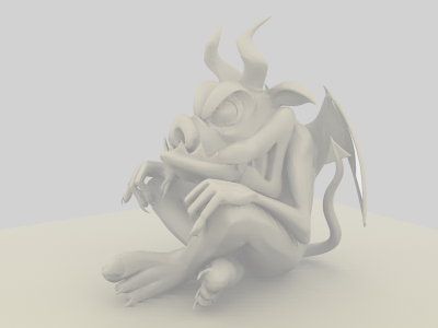

ボリューム効果なしでレンダリングされたモデル

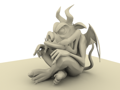

もやでレンダリングされた同じモデル
カメラ ボリューム シェーダとして適用されたもや。現実的なフォールオフが使用されています。
