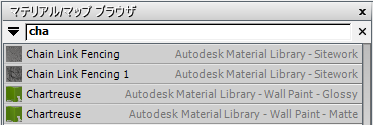

名前による検索
このフィールドに文字を入力すると、マテリアルおよびマップの中で、名前が入力した文字で始まるものが検索されます。この検索では大文字/小文字は区別されません。
検索されたマテリアルおよびマップは、検索フィールドの下のリストに表示されます。

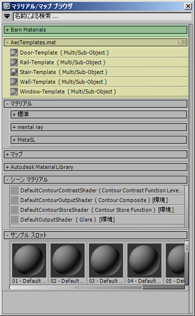

[マテリアル/マップ](Material/Map)リスト
[マテリアル/マップ ブラウザ](Material/Map Browser)ダイアログ ボックスのメインの部分は、マテリアルおよびマップのスクロール可能なリストです。このリストはグループに編成されていて、展開したり折りたたむことができます。
マテリアル/マップ ブラウザ インタフェースの大部分は、ライブラリおよびグループごとに編成された、マテリアル、マップ、コントローラのリストです。個々のライブラリおよびグループのタイトル バーには開く/閉じる([+]/[-])アイコンがあり、これを使用してリストを展開または折りたたむことができます。グループにはサブグループを作成でき、サブグループにも独自のタイトル バーが表示されます。サブグループの中にさらにサブグループを作成できる場合もあります。
ブラウザのモーダル バージョンでは、マテリアル タイプを割り当てているときにはマテリアルだけが表示され、マップを割り当てているときにはマップだけが表示されます。
重要: 既定値では、マテリアル/マップ ブラウザには、アクティブなレンダラーと互換性のあるマテリアルとマップだけが表示されます。
