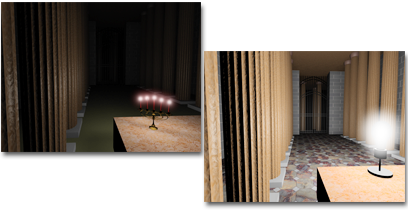

原点での光の強度は、光が物体を照らす明るさに影響します。明るい色のオブジェクトに薄暗いライトを当てると薄暗い色を示します。
左: ろうそくで照らされた部屋の光源強度は弱い
右: 電球で照らされた部屋の光源強度は強い

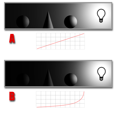

現実の世界では、距離が遠くなると光は弱くなります。光源から離れたオブジェクトは暗く、光源に近いオブジェクトは明るく見えます。この効果を「減衰」といいます。
自然界では、光は距離の逆二乗の割合で減衰します。つまり、光の強度は光源からの距離の二乗に比例して減少します。一般的に光が大気中の粉塵、霧、雲などによって消散されると減衰が増えます。
A. 逆減衰
B. 逆二乗減衰
減衰カーブのグラフ

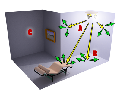

ある物体の反射光が他の物体を照らすことがあります。サーフェスが反射する光が多いほど、その環境内で他の物体を照らす光が増えます。
反射光により、周囲光が生じます。周囲光は一様な強度を持ち、一様に拡散します。はっきりとした光源や方向はありません。
A. 直接光
B. 反射光
C. 発生する周囲光
