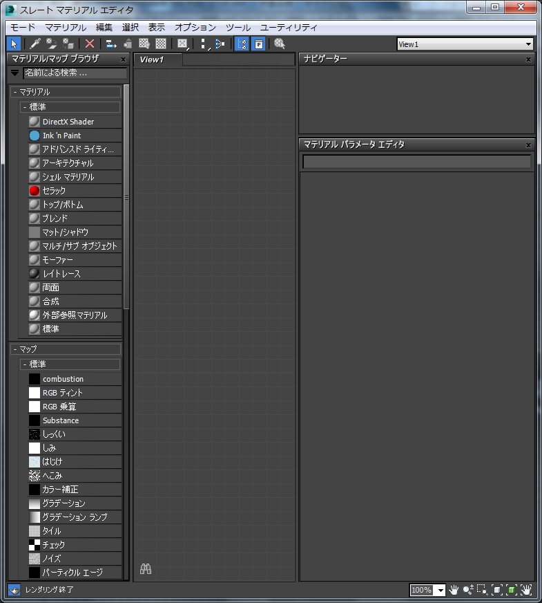

[スレート マテリアル エディタ](Slate Material Editor)ウィンドウ
左: [マテリアル/マップ ブラウザ](Material/Map Browser)パネル
中央: アクティブ ビュー(複数のビューをセットアップ可能)
右下: パラメータ エディタ パネル

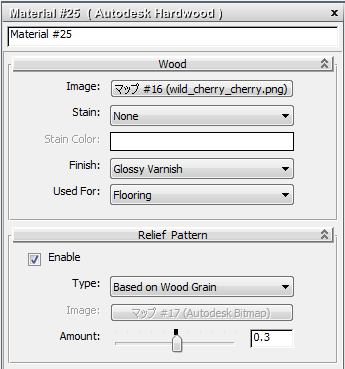

パラメータ エディタのマテリアル パラメータ
