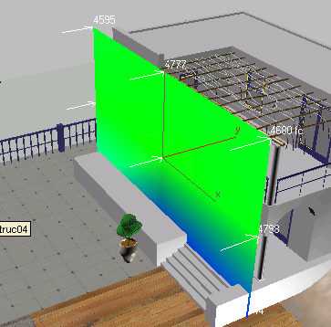

パース ビューポートで計算されたライトメータ
矢印は計測対象のライトの方向を向いています。

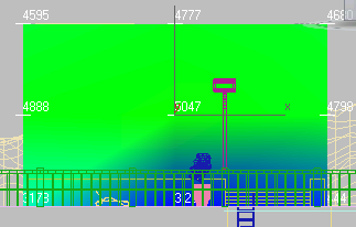

正投影ビューポートで計算されたライトメータ
正投影ビューポートでは、より多くの計算結果の値を簡単に確認できます。

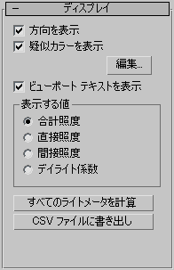

[一般](General)パネルにあります。既定値ではチェックマークが付いています。 [編集](Edit) クリックすると[照明分析アシスタント](Lighting Analysis Assistant)
[一般](General)パネルが開き、擬似カラー設定を変更できます。
計測するライトの種類を選択します。各ライトメータで一度に計測できるのは 1 種類のライトのみです。
CSV ファイルのパスは、C:¥users¥<username>¥my documents¥3dsmax¥export です(Windows 7 および Windows 8 の場合)。
