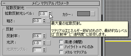

ヒント: Arch & Design マテリアルのインタフェースでは、すべての重要なパラメータについて説明が埋め込まれています。興味のあるパラメータのツールチップを確認するには、マウス カーソルをそのコントロールのスピナー、カラー見本、チェック ボックスなどの上に置いてください。
