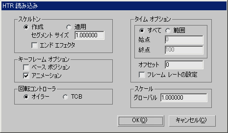

[HTR 読み込み](ImportHTR)ダイアログ ボックス
Motion Analysis HTR (Hierarchical Translation-Rotation)ファイルは、3ds Max に読み込みできるモーション キャプチャ フォーマットです。
[スケルトン](Skeleton)領域
  • [作成](Create)(既定値) このオプションを選択すると、入力データから新しいボーン スケルトンが作成されます。
    セグメント サイズこの値を設定すると、モーション キャプチャ データに含まれるすべてのボーンの、幅および高さのスケール係数が修正されます。 [作成](Create)がアクティブの場合にのみ使用できます。
    注: この値を設定しても、スケルトンのスケールは変わりません。
    [エンド エフェクタ](End Effectors)このオプションにチェックマークが付いている場合、入力データからエンド エフェクタ(存在する場合)を読み込みます。 [作成](Create)がアクティブの場合にのみ使用できます。
  • [適用](Apply)このオプションを選択すると、入力データがシーン内で選択したスケルトン ルートの子にマッピングされます。
[キーフレーム オプション](Keyframe Options)領域
ベース ポジション
チェックマークを付けると、基底ポーズのキーだけが読み込まれます。
アニメーション
チェックマークを付けると、すべてのアニメーション キーが読み込まれます。既定値ではチェックマークが付いています。
[回転コントローラ](Rotation Controller)領域
[オイラー](Euler)/[TCB]
2 つの回転コントローラのいずれかを選択すると、読み込まれたデータに適用されます。
[タイム オプション](Time Options)領域
これらのオプション([フレーム レートの設定](Set Frame Rate)を除く)は、[キーフレーム オプション](Keyframe Options)領域の[アニメーション](Animation)オプションにチェックマークが付いている場合にだけ機能します。
[すべて](All)/[範囲](Range)
モーション キャプチャ ファイルのアニメーション範囲全体を使用するか、範囲の定義した部分だけを使用するかを選択します。
  • [始点](From)/[終点](To) これらの値は、範囲を定義する場合の開始フレームと終了フレームになります。範囲がアクティブの場合にのみ使用できます。
オフセット
読み込んだアニメーションの開始位置の前に挿入する、空フレームの数を設定します。
注: この値を設定しても、[ベースポジション](Base Position)の設定([キーフレーム オプション](Keyframe Options)領域)には影響しません。キーをフレーム 0 に設定するだけです。
フレーム レートの設定
チェックマークを付けると、HTR ファイルのフレーム レートにより、[時間設定](Time Configuration)ダイアログ ボックスの現在のフレーム レートが上書きされます。
[スケール](Scale)領域
グローバル
生成されるスケルトンのサイズを設定します。
注: 3ds Max 内のスケールの値は 100 のままです。
