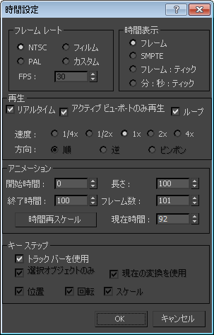

[時間設定](Time Configuration)ダイアログ ボックスでは、フレーム レート、時間表示、再生、および
アニメーションに関する設定を行うことができます。このダイアログ ボックスを使用して、アニメーションの長さを変更したり、アニメーションのストレッチや再スケールを実行したりできます。このダイアログ ボックスは、
アクティブ タイム セグメントおよびアニメーションの開始フレームと終了フレームを設定するときにも使用します。

[時間設定](Time Configuration)ダイアログ ボックスには、次のようなコントロールがあります。[オート キー](Auto Key)ボタンの右にある任意のタイム コントロール ボタンを右クリックすると、このダイアログ ボックスが表示されます。
[フレーム レート](Frame Rate)領域
[NTSC]、[フィルム](Film)、[PAL]、および[カスタム](Custom)というラベルがついた 4 個のオプション ボタンを使用して、フレーム レートを 1 秒あたりのフレーム数(FPS)単位で設定できます。最初の 3 個のボタンは、標準の FPS 以外は設定できません。[カスタム](Custom)ボタンを使用すると、編集ボックスを調整して任意のフレーム速度(FPS)を設定できます。
- [FPS](秒毎のフレーム)
- アニメーションのフレームレートを毎秒フレーム数(FPS)で設定します。ビデオには 30 fps、フィルムには 24、Web やメディア アニメーションにはそれより低いフレーム レートを使用します。
[時間表示](Time Display)領域
タイム スライダおよび 3ds Max 全体を通して使用する時間の表示方法を指定します(指定できる単位は、[フレーム数](Frames)、[SMPTE]、[フレーム: ティック](FRAME: TICKS)、[分: 秒: ティック](MM:SS: TICKS))。
たとえば、タイム スライダがフレーム 35 を指しているときに、フレーム レートが[NTSC]に設定されていれば、タイム スライダにはそれぞれの[時間表示](Time Display)設定に応じて次のような値が表示されます。
- フレーム:
- SMPTE:
- フレーム : ティック: 35:0
- 分 : 秒 : ティック: 0:1:800
SMPTE は、ビデオとテレビのプロダクションの時間測定に標準で使用されている「Society of Motion Picture Technical Engineers」です。
[再生](Playback)領域
- リアル タイム
- [リアル タイム](Real Time)では、ビューポートで再生する場合、現在のフレーム レート設定に合わせるため、フレームをとばして表示します。
[リアルタイム](Real Time)チェック ボックスにチェックマークが付いていない場合、ビューポート再生は可能な限り高速で行われ、すべてのフレームが表示されます。
- アクティブ ビューポートのみ再生
- 再生をアクティブ ビューポートに制限します。チェックマークが付いていない場合、アニメーションはすべてのビューポートで再生することができます。
- ループ
- アニメーションを一度だけ再生するか、繰り返し再生するかを制御します。チェックマークが付いている場合、アニメーション コントロール ボタンかタイム スライダ チャネルをクリックして停止するまで、繰り返し再生が行われます。チェックマークが付いていない場合、アニメーションは 1 回再生され、停止します。[再生](Play)をクリックすると、最初のフレームに戻ってから再生が行われます。
- 速度
- 5 種類の再生速度があります。1x が通常の速度、1/2x が半分の速度で、以下同様です。速度設定はビューポートでの再生にだけ有効です。既定は 1x です。
速度設定は、[モーション キャプチャ](Motion Capture)ユーティリティでも使用できます。
- 方向
- アニメーションの再生方向を、前方向、反転、またはピンポン(前方向、反転の繰り返し)のいずれかに設定します。これは、インタラクティブ レンダラー内の再生にだけ影響します。任意のイメージ出力ファイルをレンダリングする場合には適用されません。これらのオプションは、[リアル タイム](Real Time)チェック ボックスにチェックマークが付いていないときにだけ使用可能になります。
これらの設定は、maxstart.max ファイルに保存して、起動やリセット時に自動的に呼び戻すことができます。「スタートアップ ファイルと既定値」を参照してください。
