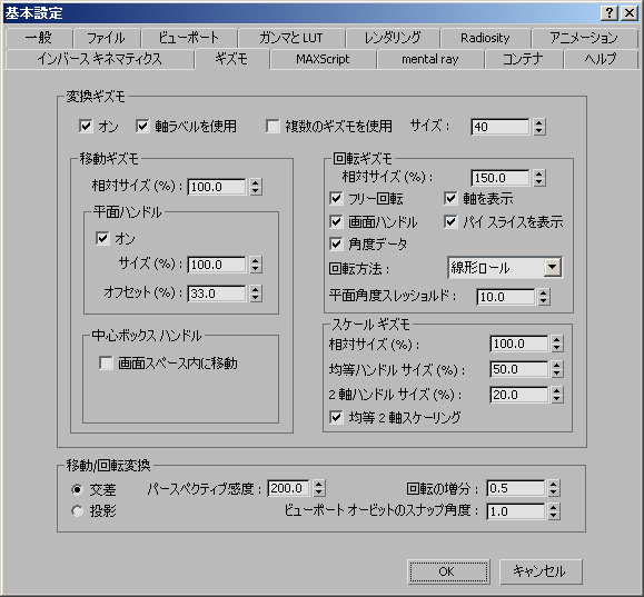

オブジェクトを移動、回転、またはスケールすると、赤い座標軸が特定の目的の変換ギズモによって置換されます。変換ギズモが表示されなくなる可能性はありますが、簡単に再表示できます。変換ギズモが表示されなくなった場合は、次の手順を試してください。
[基本設定](Preferences)ダイアログ ボックス
[ギズモ](Gizmos)パネルを開き、現在の設定を以下の図の設定に合わせます。最も重要なのは[変換ギズモ](Transform Gizmos)
[オン](On)で、変換ギズモを表示するかどうかを決定します。
または、標準のメニュー システムを使用する場合は、[ビュー](Views)
[変換ギズモを表示](Show Transform Gizmo)を切り替えます。 拡張メニュー システムを使用する場合は、[シーン](Scene)
[ビューを設定](Configure Views)
