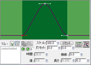

[ロール](Roll)コントローラは、長さに沿った足プラットフォームの回転を制御します。

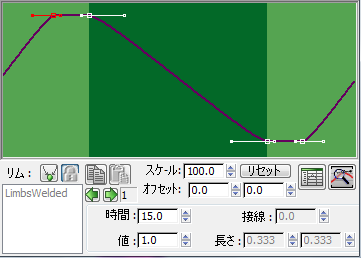

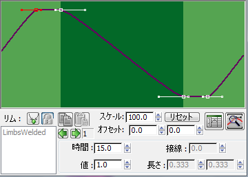

次の図では、ロールは足が地面を離れる前に開始して、着地後に終わります。これが一般的なシナリオです。

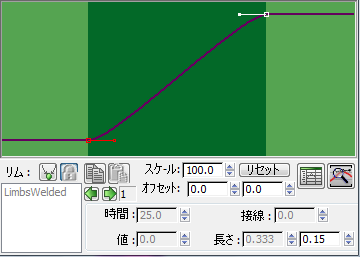

人間の場合、この設定は通常、Lift (足上げ)時のつま先(1.0)とPlant(着地)時のかかと(0.0)の間でアニメートします(次の図を参照)。

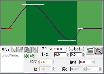

標準の[ピッチ](Pitch)コントローラと同様、足プラットフォームの[ピッチ](Pitch)は、その長さ(Y 軸)に沿って足プラットフォームの角度を制御します。足が地面から離れるときと着地するときの、足の角度の制御に使用します(次の図を参照)。

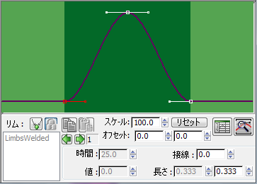

[足プッシュ](FootPush)は、Y 軸に沿った周期的な位置のオフセットです。歩行サイクル中に、足プラットフォームを前方に移動させることができます。

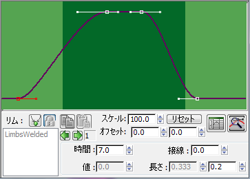

[ステップ シェイプ](StepShape)コントローラは、足プラットフォームが宙を移動する際の速度を制御します。つまり、足プラットフォームのモーションのイーズ インとイーズ アウトをコントロールします。
