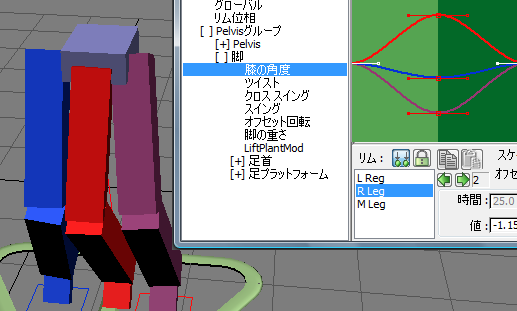

[独立した足の設定を切り替える](Make Unique)ボタンをオン、[ロック](Lock)ボタン(次の項目を参照)をオフにすると、これらのボタンの下にあるボックスから個々のリムにアクセスできるようになります。その場合は、リストのいずれかのエントリを選択して、対応するリムの設定を個別に行うことができます。
左: リムが 1 つのトラックにまとめられた状態([個別のモディファイヤとして割り当て](Make Unique)がオフ)
中: 調整したいリムを選択([個別のモディファイヤとして割り当て](Make Unique)がオン、[ロック](Lock)がオフ)
右: リムがロックされた状態([ロック](Lock)がオン)
個々のリムを制御できる状態では、各リムのカーブはリム自体の色と同じ色で表示されます。
それぞれのカーブが対応するリムの色で表示された状態
また、カーブ上で直接ポイントを移動すると、対応するリムがリストでハイライト表示されます。

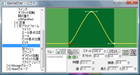

クリックすると、スプライン上のノット(コントロール ポイント)間を順に移動します。ウィンドウ内でスプライン上のノットを直接クリックして選択することも可能です。
ノットを選択すると、その[時間](Time)、[値](Value)、[接線](Tangent)、接線の[長さ](Lengths)の設定が表示され、編集できるようになります。
場合によっては、設定を使用できない(グレー表示される)、つまり編集できないこともあります。
現在の CATMotion コントローラの設定をコピーします。
他の CATMotion コントローラの設定を貼り付けます。
カーブ上のゼロ以外のすべての制御ポイントと接線のマルチプライヤ(%)として機能します。この値を上げると、ゼロ以外のすべてのポイントが横軸(Y=0)から離れます。値を下げると、ゼロ以外のすべてのポイントが軸に近づきます。
すべての制御ポイントを横に移動して[時間](Time)値を変更します。
カーブを既定値に戻します。
すべてのパラメータはアニメート可能です。[カーブ エディタ](Curve Editor)ボタンをクリックすると、画面上の適切な場所にトラック ビューが表示され、そのコントローラのアニメーション キーを編集できるようになります。

[CATHierarchyroot]を選択します。ここでは、各種パラメータに標準のアニメーション コントローラを割り当てることができます。 カーブの大きさに合わせてグラフをズームします。
選択した制御ポイントの時間(横軸)。
選択した制御ポイントの値(縦軸)。
選択した制御ポイントの接線の角度。この値を調整すると、そのポイントの周りのカーブの形状が変化します。
イン接線とアウト接線の長さ。これらの値を調整すると、カーブの対応する側の形状が変化します。
