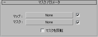

- マスク マップの[マスク パラメータ](Mask Parameters)ロールアウトで、[マスクを反転](Invert Mask)をオンにします。
チェック マップ マスクの白い正方形が透明になり、黒い正方形に他のマップが表示されます。
インタフェース
次に、マスク マップのコントロールを示します。
- マップ
マスクを通して表示されるマップを選択または作成できます。
- マスク
マスクとして使用するマップを選択または作成します。
- マスクを反転
マスクの効果を反転させ、白が透明になり、黒に適用されたマップが表示されます。
