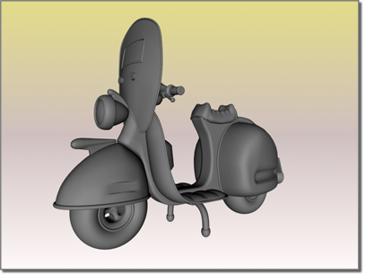

既定の標準マテリアルでレンダリングしたスクータ
