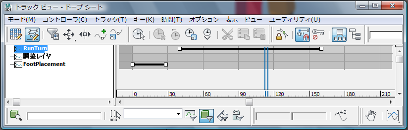

範囲を編集するには:
  1. レイヤ マネージャ(CAT)ロールアウトで、 ([ドープ シート: レイヤの範囲](Dope Sheet: Layer Ranges))をクリックします。レイヤが個別のトラックとして表示されます。
    範囲ビュー
  2. レイヤの範囲は、3ds Max での通常の操作と同様に、押し縮めたり、引き伸ばしたりできます。反転させることも可能です。
レイヤの範囲は、リグの任意の部分の任意のトラックの最初と最後のキーフレームによって指定されます。範囲がアニメーションの開始フレームまたは終了フレームを超える場合は、リグのボーンの 1 つに問題のあるキーフレームが含まれている可能性があります。3ds Max では、([オート キー](Auto Key)を使用して)オブジェクトに最初にキーフレームを設定すると、必ずフレーム 0 にキーフレームが作成されます。このときに、意図しないキーフレームが作成される場合があります。
範囲ビューを使ってレイヤのキーフレームを編集するたびに、リグのすべてのキーフレームが移動します。キーフレームが設定されたボーンを選択し、レイヤの範囲バーを編集すると、この動作をはっきりと確認できます。

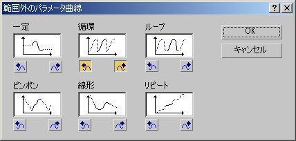

レイヤのループ オプションの設定
このレイヤのループ オプションにアクセスするには、[範囲外のタイプのパラメータ カーブ](Parameter Curve Out-of-Range Types)ボタンをクリックします。
たとえば、繰り返し再生したいアニメーションがレイヤに含まれている場合があります。たとえば、胸部の呼吸や歩行サイクル中のモーションといったシンプルなアクションかもしれません。範囲ビューを使用すると、レイヤ全体のループ オプションを設定することができます。
リグの各コントローラは個別にループするため、レイヤ全体を同時にループするには、レイヤの時間範囲を手動で設定しなければならない場合があります(下記を参照)。

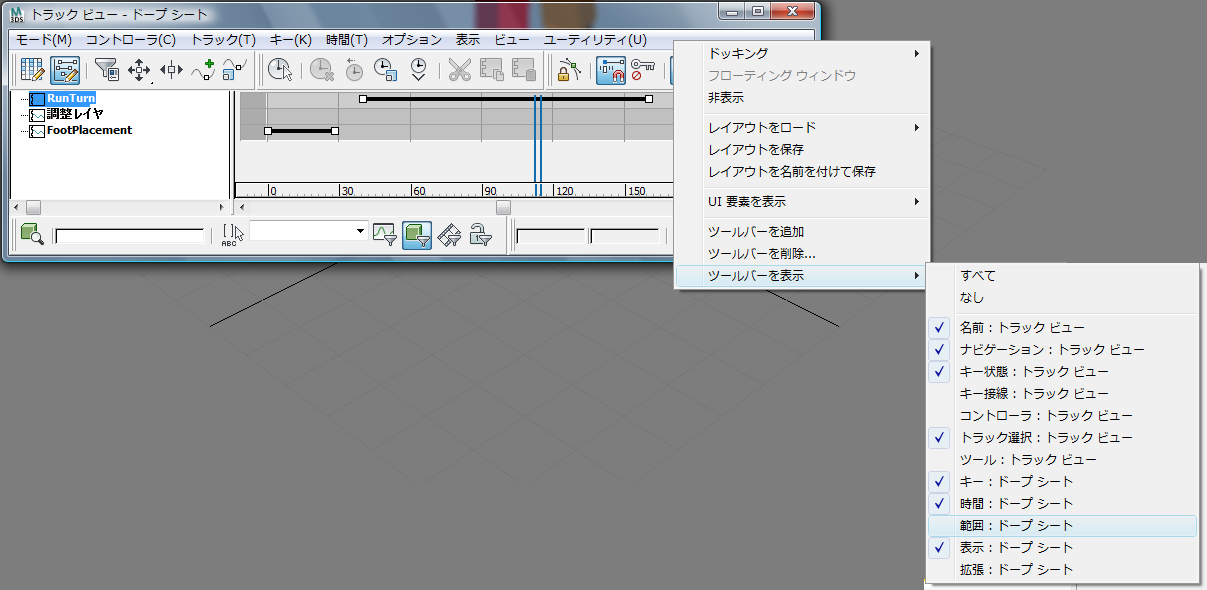

アニメーション レイヤ上で位置範囲を使用するには:
  1. ドープ シート モードで、トラック ビューのツールバー領域を右クリックします。
  2. メニューから、[ツールバーを表示](Show Toolbars) [範囲: ドープ シート](Ranges: Dope Sheet)を選択します。
    3ds Max によって[範囲](Ranges)ツールバーが開きます。
  3. ([位置範囲](Position Ranges))をクリックします。
  4. レイヤ範囲を通常どおり編集します。
