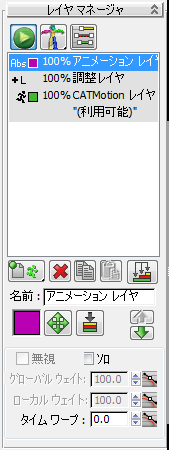

CAT のレイヤを管理するには、[レイヤ マネージャ](Layer Manager ロールアウトを使用します。
レイヤ マネージャ(CAT)ロールアウトは、CATRig のすべてのボーンで使用できます。このロールアウトにアクセスするには、リグの任意のボーンを選択して
[モーション](Motion)パネルに切り替えします。
CAT のレイヤ システムを使用すると、新しいレイヤを追加するたびに、その新しいレイヤが CATRig のすべてのボーンに適用されます。腕レイヤや手レイヤといったレイヤは存在しません。新しいレイヤを追加すると、すべてのボーンに新しいレイヤが適用されます。また、新しいレイヤを使用しない CATRig のパーツを選択することもできます。このプロセスは、ウェイトのフェザリングと呼ばれます。
