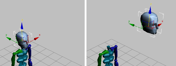

フィギュア モードでは、ボディに合わせて頭を移動することができます。また、この方法を使用して、Biped とキャラクタのスキンを適合させることもできます。
フィギュア モードで Biped の頭を移動する
