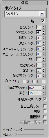

[構造](Structure)ロールアウト
フィギュア モードがアクティブな場合は、[構造](Structure)ロールアウトが使用可能になります。このロールアウトには、Biped のスケルトン構造を変更してキャラクタのメッシュ(恐竜、ロボット、人間など)に合致させるためのパラメータがあります。また、道具や武器を表すプロップを 3 つまで追加することもできます。
キャラクタに合うようにパラメータを設定した後で、[高さ](Height)パラメータを使って、キャラクタを表現するメッシュのサイズに Biped をスケールします。これは、フィギュア モードで Biped をメッシュに適合させる最初の手順です。

インタフェース
[ボディ タイプ](Body Type)領域
[ボディ タイプ](Body Type)領域のドロップダウン リストでは、Biped の全体的な外観を選択できます。
  • [スケルトン](Skeleton) キャラクタ メッシュに自然に適合するリアルなスケルトンです。
  • [男性](Male) 男性の基本的なプロポーションに基づいたシルエットの形状です。
  • [女性](Female) 女性の基本的なプロポーションに基づいたシルエットの形状です。
  • [従来型](Classic) character studio のオリジナル バージョンからの Biped オブジェクトです。
Biped の腕と肩を含めるかどうかを設定します。
首のリンク
Biped の首のリンク数です。既定値は 1 です。範囲は 1 ~ 25 です。
脊髄のリンク
Biped の脊髄のリンク数です。既定値は 4 です。範囲は 1 ~ 10 です。
脚のリンク
Biped の脚のリンクの数です。既定値は 3 です。範囲は 3 ~ 4 です。
[脚のリンク](Leg Links)に 4 を設定すると[下肢リンク](horse link)が作成されます。下肢のボーンを追加するオプションで、四肢動物またはパンの大神のような動物の脚を持つヒューマノイドをアニメートするのに適しています。
尾のリンク
Biped の尾のリンク数です。値を 0 に指定すると、尾は作成されません。既定値は 0 です。範囲は 0 ~ 25 です。
[ポニーテール 1 のリンク](Ponytail 1 Links)と[ポニーテール 2 のリンク](Ponytail 2 Links)
ポニーテール リンクの数です。既定値は 0 です。範囲は 0 ~ 25 です。
ポニーテールのリンクで毛髪をアニメートできます。ポニーテールは、キャラクタの頭にリンクされ、他の付属肢をアニメートするためにも使用できます。フィギュア モードでポニーテールの位置を変更し、キャラクタの顎骨、耳、および鼻など、頭と一緒に動くパーツのアニメートに使用します。
Biped の手を選択してドラッグし、腕全体の位置を変更するプロセスとは異なり、ポニーテールには回転変換を使ってキーを作成する必要があります。
Biped の指の数です。既定値は 1 です。範囲は 0 ~ 5 です。
[指間接](Knuckles)をオンにすると(下を参照)、3ds Max は[指](Fingers)に 5 を自動設定します。 指関節がオンの間は、アニメートするキャラクタによっては、指の数を減らすことも可能です。
指のリンク
各指ごとのリンクの数です。既定値は 1 です。範囲は 1 ~ 4 です。
[指間接](Knuckles)をオンにすると(下を参照)、3ds Max は[指のリンク](Finger Links)に 4 を自動設定します。 指関節がオンの間は、アニメートするキャラクタによっては、リンクの数を減らすことも可能です。
足の指
Biped のつま先の数です。既定値は 1 です。範囲は 1 ~ 5 です。
足の指のリンク
つま先ごとのリンクの数です。既定値は 3 です。範囲は 1 ~ 3 です。
ヒント: 靴をはいているキャラクタの場合、足の指に対して 1 つのリンクがあれば十分な場合もあります。
プロップ 1/2/3
最大 3 つのプロップを有効にします。プロップは、Biped にアタッチされた道具や武器を表すために使用できます。既定値では、プロップ 1 が右手の横、プロップ 2 が左手の横、プロップ 3 が胴体の正面の中央位置に表示されます。
アニメーション コントローラを使ってプロップをアニメートした後、このアニメーションをミキサー、モーション フロー、レイヤ編集で使用できるように、プロップの変換コントローラに集約することができます。詳細は、「プロップを使用する」を参照してください。
足首のアタッチ
対応する足ブロック上で足首をアタッチする点です。足首は、足ブロックの中心線に沿って、踵から足の指までの間のどこにでも配置できます。
値が 0 の場合、足首のアタッチ点は踵に配置されます。値が 1 の場合、足首のアタッチ点は足の指に配置されます。範囲は 0 から 1 です。
左: 足首のアタッチ = 0.25
右: 足首のアタッチ = 0.5
高さ(ピクセル)
現在の Biped の高さです。
[高さ](Height)を使用し、[スキン](Skin)または[Physique]とアタッチする前に Biped のサイズをキャラクタ メッシュに合わせて変更します。
骨盤の三角リンク
オンにすると、Physique をアタッチするときに、上脚から一番下の Biped 脊髄オブジェクトまでリンクが作成されます。通常、脚は Biped の骨盤オブジェクトにリンクさせます。
骨盤領域は、Physique でメッシュを変形するときに問題になることがあります。[骨盤の三角リンク](Triangle Pelvis)では、メッシュ変形に対してより自然なスプラインを作成します。
骨盤の三角リンク
首の三角リンク
オンにすると、鎖骨が首ではなく脊椎の上部のリンクにリンクされます。既定値ではチェックマークが付いていません。
[骨盤の三角リンク](Triangle Pelvis)と同様に、この機能は Biped のアニメーションには影響しません。スキンまたは Physique を使用して Biped のスキンを作成する場合に便利です。三角の首を設定すると、メッシュがより自然に変形する場合があります。メッシュに三角の首を設定する場合は、[スキン](Skin)または[Physique]を適用する前に[首の三角リンク](Triangle Neck)をオンにします。
注: この変更は、ボーンが表示されている場合にのみビューポートに表示されます。既定では、ボーンの表示は無効になっています。下の図では、見やすくするために[表示](Display)が[ボーン](Bones)に設定されています。
左: 通常の首。首は左右の鎖骨の親になっています。
右: 首の三角 リンク。脊椎の上部のセグメント(Spine3)が左右の鎖骨の親になっています。
前足
オンにすると、Biped の手と指が、足と足指として機能します。手に接地キーを設定すると、手を回転しても指の位置に影響しません。既定値ではチェックマークが付いていません。
このオプションを使用すると、Biped は四足動物に変わります。このオプション名は、「4 足」という意味にとらえることもできます。
足の場合と同様に、接地動作は Biped アニメーションの IK 期間にのみ適用されます。FK を使用してフリー キーを設定した後、別の接地キーを設定するまで、指は手の子として回転します。
[指関節](Knuckles) (以下を参照)がオンになると、このオプションは無効化されます。
指関節
オンにすると、各指に対して骨がある、解剖学的に正確な手の構造を使用します。既定値ではチェックマークが付いていません。
標準的な Biped の手。この設定では、詳細な手のアニメーションは作成されません。
[指関節](Knuckles)が有効になった Biped の手。この手には、小さな土台とすべての指の骨がそれぞれあり、これにより詳細なアニメーションが可能になります。
注: 常に各桁の各骨を 3 方向の角度で自由に(任意の軸に沿って)回転させることが可能です。他の Biped の骨については、足の指を除き、手の指に対してクォータニオンまたはオイラー ロールアウトを選択するために、[クォータニオン/オイラー](Quaternion/Euler)ロールアウトを使用することができます。
指関節をオンにすると、3ds Max は、自動的に指の値を 5 に、指のリンクを 4 に設定します。 アニメートするキャラクタによっては、指や指のリンクの値を減らすことも可能です。指関節では、1 つの手に対して 0 本から 5 本までの指と、0 個から 4 個までの指のリンクがサポートされます。
[前足](ForeFeet)がオンになると、このオプションは無効化されます。
  • [親指第一関節](Short Thumb)がオンの場合、親指は、他の 4 本の桁より骨が 1 本少なくなります。人間の手のように、他の桁に 4 本の骨がある場合は、親指は 3 本の骨から構成されます。オフの場合、5 本すべての桁の骨の数は同一になります。指関節がオンの場合の[親指第一関節](Short Thumb)の既定値は、オンです。
    人間ではないキャラクタを作成するときに、[親指第一関節](Short Thumb)をオフにする必要がある場合があります。
    [指のリンク](Finger Links)が 4 のときに[親指第一関節](Short Thumb)はオフになるため、すべての桁は 4 本の骨で構成されます。
