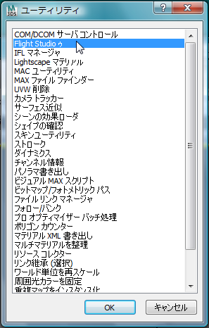

Flight Studio ユーティリティにアクセスするには:
  1. [ユーティリティ](Utility)パネルで、[その他](More)ボタンをクリックします。
  2. [ユーティリティ](Utilities)ダイアログ ボックスで[Flight Studio]を選択し、次に[OK]をクリックします。
