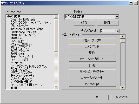

[ボタン セットを設定](Configure Button Sets)ダイアログ ボックス
このダイアログ ボックスでは、[ユーティリティ](Utilities)パネルのカスタム ボタン セットを作成できます。カスタム ボタン セットを作成した後は、これらのユーティリティは[ユーティリティ](Utilities)パネルの[ボタン セットを設定](Sets button)ボタンから呼び出すことができます。

インタフェース
[ユーティリティ](Utilities)リスト
3ds Max で現在使用可能なユーティリティのリストを表示します。このリストは、MAX 標準、チャネル情報、NURBS などを含む、いくつかのカテゴリにまとめられています。現在のボタン セットにユーティリティを追加するには、このリストから[ユーティリティ](Utilities)グループ ボックスにユーティリティ名をドラッグします。
[設定](Sets)編集フィールドおよびドロップダウン リスト
修正するボタン セットを選択できます。既定値では、[MAX の既定値](MAX Default)というボタン セット 1 つだけがあります。
ヒント: [既定値](Default)のボタン セットは変更しないでください。必要に応じて新しいセットを作成してください。
保存
現在のボタン セットを保存します。
削除
現在のボタン セットを削除します。
警告: ボタン セットを削除すると元に戻すことはできません。
ボタンの総数
ボタン セット内のボタンの数を設定します。ボタン セットには、最高 32 個のボタンを設定できます。
[ユーティリティ](Utilities)領域
この領域では、[ユーティリティ](Utilities)ロールアウトでボタン セットがどのように表示されるかをプレビューできます。セットにボタンを 9 個以上設定した場合は、右側のスクロールバーを使って、そのボタンを表示できます。
ボタンを変更するには、[ユーティリティ](Utilities)リスト ボックスからこの領域にユーティリティの名前をドラッグします。
