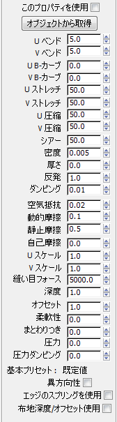

オンにすると、このロールアウトのコントロールを使用して個々のグループに布のプロパティが設定されます。既定値ではチェックマークが付いていません。
クリックすると、グループの布のプロパティが、グループが所属するオブジェクトと同じになります。
その他の[プロパティ](Properties)コントロールは、Cloth の[オブジェクト プロパティ](Object Properties)ダイアログ ボックスの[布地 プロパティ](Cloth Properties)領域にあるものと同じです。
