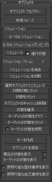

[オブジェクト](Object)ロールアウトは、[布地](Cloth)モディファイヤの適用後にコマンド パネルに表示される最初のロールアウトです。このロールアウトの大半は、布のシミュレーションを作成し、布地のプロパティを調整するためのコントロールで構成されます。
対応する設定の説明にジャンプするには、イメージの領域ボックスをクリックします。
[オブジェクト プロパティ](Object Properties)ダイアログ ボックスを表示します。このダイアログ ボックスでは、シミュレーションに含めるオブジェクト、布オブジェクトと衝突オブジェクトのどちらであるか、およびそれに関連付けるパラメータを定義できます。
風などのフォース(つまり、シーン内スペース ワープ)をシミュレーションに追加します。[布地フォース](Cloth Forces)をクリックして、[フォース](Forces)ダイアログ ボックスを開きます。フォースをシミュレーションに追加するには、左側の[シーンにあるフォース](Forces In Scene)リストで追加するフォースをハイライト表示してから、[>]ボタンをクリックして[シミュレーションにあるフォース](Forces In Simulation)リストに移動します。操作が完了すると、フォースがシミュレーション内のすべての布オブジェクトに影響を及ぼします。
フォースをシミュレーションから削除するには、右側の[シミュレーションにあるフォース](orces In Simulation)リストで削除するフォースをハイライト表示してから、[<]ボタンをクリックして[シーンにあるフォース](Forces In Scene)リストに移動します。

アニメーションを作成せずにシミュレーション処理を開始します。これを使って、キャラクタの衣服に襞を付けたり、衣服のパネルを縫い合わせることができます。
[ローカル シミュレーション](Simulate Local)と同様ですが、大量のダンピングが布に追加される点が異なります。衣服を縫い合わせる際、時としてパネルが高速に組み合わされる場合があり、そのような場合に問題が発生します。ダンピングされたシミュレーションでは、この問題を避けることができます。
アクティブなタイム セグメント上でシミュレーションを作成します。この場合、アニメーション データは、[ローカル シミュレーション](Simulate Local)とは異なり、フレームごとにシミュレーション キャッシュの形式で作成されます。

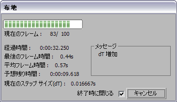

シミュレータは、dT と呼ばれるタイム ステップ単位で進行します。初期値は[シミュレーション パラメータ](Simulation Parameters)ロールアウトの[ステップ](Step)設定です。シミュレータは、特定の状況に遭遇すると、障害を克服するため dT を減らします。その後あるタイミングで、シミュレータは dT を設定されている最大ステップ値に戻します。現在の dT 値は、シミュレーションの進行状態をリアルタイムに示す[布地シミュレーション](Cloth Simulation)ダイアログ ボックスに表示されます(以下を参照)。
シミュレータが dT を減らすと、[布地シミュレーション](Cloth Simulation)ダイアログ ボックスに「dT 減少」と表示され、以下のメッセージのいずれかが示されます(各メッセージの後に説明を示します)。
このチェック ボックスにチェックマークが付いている場合、シミュレーションの実行時に[布地シミュレーション](Cloth Simulation)ダイアログ ボックスが開かれます。このダイアログ ボックスには、時間の情報、エラー メッセージやタイム ステップ サイズ調整に関するメッセージなどの、シミュレーションの進捗状況が表示されます。
[布地シミュレーション](Cloth Simulation)ダイアログ ボックスには、実行中のシミュレーションに関する情報が表示されます。
これまでにシミュレートしたフレーム数を表示します。
現在のシミュレーションを削除します。これにより、すべての布オブジェクトのキャッシュが削除され、[シミュレーション フレーム](Simulated Frames)の値が 1 に設定されます。
シミュレーションで作成されたアニメーションの、現在のフレーム以降を削除します。
たとえば、アニメーションをフレーム 50 までシミュレートした後で、フレーム 0 から 30 までのアニメーション キーだけを保存したい場合、タイム スライダをフレーム 30 に設定してから、このボタンをクリックします。これにより、フレーム 31 以降のシミュレーションが削除されます。
選択した布オブジェクトのキャッシュの最初のフレームを更新して、現在の位置にします。
選択した布オブジェクトの状態をリセットして、布地がモディファイヤ スタック内にある前の状態にします。これをクリックすると、シミュレーションが消去され、[シミュレーション フレーム](Simulated Frames)の値が 1 に戻ります。
選択した布以外のオブジェクトのキャッシュを削除します。オブジェクトが布としてシミュレートされた後で、[オブジェクト プロパティ](Object Properties)ダイアログ ボックスを使って衝突オブジェクト(または非アクティブのオブジェクト)に変更される場合、キャッシュ内に布のモーションが保持されます。
これは、レイヤ内で衣服をシミュレートする場合に便利な機能です。たとえば、キャラクタのパンツをシミュレートした後で、そのパンツを衝突オブジェクトにしてコートをシミュレートできます。レイヤをシミュレートすることで、布と布の衝突検出で発生する問題を回避できます。キャッシュしたモーションを選択したオブジェクトから削除する場合は、このボタンをクリックします。
モディファイヤ スタックの一番上から現在の状態を取得して、現在のフレームのキャッシュを更新します。

シェイプを保持用のターゲット シェイプを指定できます。モディファイヤ スタックの一番上から現在の変形を取得し、メッシュを使って三角形間のターゲット ベンド角度を定義します。また、[ターゲットの状態を使用](Use Target State)をオンにします。
既定値のベンド角度をリセットして、スタック内の布地の下のメッシュにします。
オンにすると、メッシュのシェイプが[ターゲットの状態をグラブ](Grab Target State)で保存された状態に保持されます。布地の[オブジェクト プロパティ](Object Properties)ダイアログ ボックスの[シェイプを保持](Keep Shape)領域にある[ベンド %](Bend %)と[ストレッチ %](Stretch %)の設定が使用されます。
[ターゲットの状態を使用](Use Target State)設定が異なる複数の布地オブジェクトを選択した場合、このチェックボックスは使用不能として表示されますが、クリックすると選択されているすべてのオブジェクトに対する設定を行うことができます。
選択した布オブジェクトのキーを作成します。オブジェクトは編集可能メッシュに集約され、すべての変形は頂点アニメーションとして保存されます。
[オブジェクト プロパティ](Object Properties)ダイアログ ボックスを表示せずに、オブジェクトをシミュレーションに追加できます。[オブジェクトを追加](Add Objects)をクリックしたら、追加するオブジェクトをクリックします。複数のオブジェクトを一度に追加するには、H を押して[オブジェクトを選択](Pick Objects)ダイアログ ボックスを使用します。
最後のシミュレーション タイム ステップ後の、現在の布の状態を表示します。
シミュレーションが取り消されると、最後のタイム ステップが 2 つのフレーム間に残る場合があります。シミュレーションの完了が許可される場合、最後のタイム ステップが最後のフレームに対応します。
布の現在のターゲット状態([シェイプを保持](Keep Shape)オプションで使用される所定のベンド角度)を表示します。
このチェック ボックスにチェックマークが付いている場合、[固体衝突](Solid Coll)がオンの状態にあるすべての頂点グループをハイライト表示します。これは、ソリッド オブジェクトの衝突に含まれる頂点を正確に確認することができて便利です。
このチェック ボックスにチェックマークが付いている場合、[自己衝突](Self Coll)がオンの状態にあるすべての頂点グループをハイライト表示します。これは、布と布の衝突に含まれる頂点を正確に確認することができて便利です。
