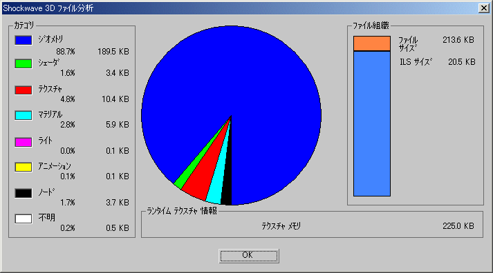

[Shockwave 3D ファイル分析](Shockwave 3D File Analysis)ウィンドウ
このウィンドウでは、W3D ファイルのデータを視覚的に表示します。[OK]をクリックしてウィンドウを閉じます。
円グラフ
W3D ファイル内の各データ タイプの使用割合を視覚的に表示します。色分けされた[カテゴリ](Categories)リストには、各項目のパーセントと実際のサイズが示されます。サイズの単位はキロバイトです。
  • [ジオメトリ](Geometry) (sw3d_stream_priority ユーザ プロパティでモデルの優先順位が 0 (ゼロ)の場合は初期ロード セグメントのジオメトリ、モデルのストリーミング優先順位が 0 (ゼロ)以外の場合はストリーミング部分のジオメトリ)
  • [シェーダ](Shaders) (初期ロード セグメントのみ)
  • [テクスチャ](Textures) (テクスチャを使用するモデルの sw3d_stream_priorit ユーザ プロパティで優先順位が 0 (ゼロ)の場合は初期ロード セグメントのテクスチャ、ストリーミング優先順位が 0 (ゼロ)でない場合はファイルのストリーミング部分のテクスチャ)
  • [マテリアル](Materials) (初期ロード セグメントのみ)
  • [ライト](Lights) (初期ロード セグメントのみ)
  • [アニメーション](Animations) (初期ロード セグメントのみ)
    注: アニメーションのサイズが大きいと Shockwave 3D アニメーションが開始されるまでに時間がかかります。ダウンロードが終了するまでシーンが表示されないためです。
  • [ノード](Nodes) シーングラフ階層データ(初期ロード セグメントのみ)
  • [不明](Unknown) ストリーミング優先順位、名前、ブロック サイズなどが含まれます。
ファイル組織
ファイル全体のサイズと初期ロード セグメント(ILS)の割合をグラフで表示します。ILS はオレンジ色で、Shockwave がシーンを表示する前にロードする必要があるデータ(シーングラフ データ、アニメーション、シェーダ、ストリーミング優先順位を持たないテクスチャやジオメトリ)がすべて含まれています。残りのファイルはライト ブルーで表示されており、ゼロ以外の優先順位を保持するストリーミング データを表します。ダウンロードが進むに連れて、このデータのロードが続行され、シーンの詳細が表示されます。
ランタイム テクスチャ情報
ランタイム時にシーンのテクスチャを表示するのに必要なテクスチャ メモリの概算です。シーンの表示に数メガバイト以上のテクスチャ メモリが必要な場合、テクスチャを最大解像度で表示させるには高速のグラフィック カードが必要になります。
