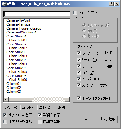

[置換](Replace)を選択すると、標準のファイル選択ダイアログ ボックスが表示されます。 ファイル選択ダイアログ ボックスを使用して、置換オブジェクトを含むシーン ファイルを選択します。[開く](Open)をクリックすると、[置換](Replace)ダイアログ ボックスが表示されます。

- [検索フィールド]
- オブジェクト名を入力してオブジェクトを検索します。
- 大/小文字を区別
- このチェック ボックスにチェック マークが付いている場合、オブジェクト名で大文字と小文字が区別されます。
- オブジェクト リスト
- シーン内のオブジェクトをリストに表示します。
- すべて
- リストのオブジェクトすべてを選択します。
- なし
- リスト内のすべてのオブジェクトの選択を解除します。
- 反転
- 現在のリストの選択を反転します。
- 影響
- クリックして、現在選択されているオブジェクトの影響を選択します。
[影響を選択](Select Influences)トグル ボタンがオンの場合、影響が常に選択されます。
- サブツリーを表示
- オブジェクト階層をインデント形式で表示します。
このオプションをオフにすると、[ソート](Sort)領域が有効になります。
- サブツリーを選択
- このチェック ボックスにチェックマークが付いている場合、選択した項目の下にインデント形式でリストされているすべての項目も選択されます。
- 影響を表示
- このチェック ボックスにチェック マークが付いている場合、影響を持つオブジェクトをハイライト表示すると、影響オブジェクトの名前が青色で表示されます。
- 影響を選択
- このチェック ボックスにチェック マークが付いている場合、影響を持つオブジェクトをハイライト表示すると、影響オブジェクトも選択されます。
[影響](Influences)ボタンは、影響オブジェクトを一時的に選択します。
[ソート](Sort)領域
次のオプションは、オブジェクト リストのソートに利用できます。[サブツリーを表示](Display Subtree)チェック ボックスにチェックマークを付けると、これらのオプションは使用できなくなります。
- アルファベット順名前のアルファベット順にソートします。
- [タイプ別](By Type)[リスト タイプ](List Type)のチェック ボックスの順番で、カテゴリ別にソートします。
- [カラー別](By Color)オブジェクトのワイヤフレーム カラー別にソートします。
[リスト タイプ](List Types)領域
リストに表示するオブジェクト タイプ(ジオメトリ、シェイプ、ライト、カメラ、ヘルパー、スペース ワープ、ボーン オブジェクト)を指定します。
- すべて
領域内のすべてのチェック ボックスにチェックマークを付けます。
- なし
領域内のすべてのチェック ボックスのチェックマークを消します。
- 反転
チェック ボックスの現在の状態を反転します。
