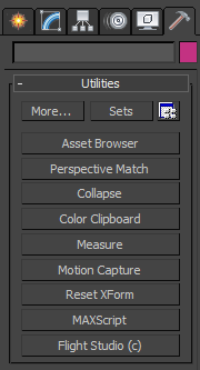

インタフェース
[ユーティリティ](Utilities)パネルには、ユーティリティを管理および起動するためのロールアウトが 1 つあります。ユーティリティの実行中は、更に別のロールアウトが現れることがあります。ユーティリティによっては、ロールアウトではなくダイアログ ボックスが現れます。
[ユーティリティ](Utilities)ロールアウトの上部には、次のコントロールがあります。
その他
[ユーティリティ](Utilities)パネルにボタンとして表示されていないユーティリティのリストが示された、[ユーティリティ](Utilities)ダイアログ ボックスを表示します。ユーティリティのコントロールを[ユーティリティ](Utilities)パネルに表示するには、リストでそのユーティリティをハイライト表示し、[OK]ボタンをクリックします(ユーティリティ名をダブルクリックしても表示できる)。
セット
選択できるボタン セットのリストを表示します。既定では、[MAX の既定値](MAX Default)というボタン セットが 1 つだけあります。[ボタン セットを設定](Configure Button Sets)ボタンをクリックすることによって、カスタム ボタン セットを作成できます。
ボタン セットを設定
[ボタン セットを設定](Configure Button Sets)ダイアログ ボックスを表示します。このダイアログ ボックスでは、ボタンを 32 個まで使用してカスタム ボタン セットを作成できます。
名前付きユーティリティ ボタン
これらのボタンは、選択できるユーティリティを示します。ユーティリティを実行するには、ボタンの 1 つをクリックします。[ユーティリティ](Utilities)ロールアウトの下に、ユーティリティのパラメータのロールアウトが現れます。ユーティリティによっては、ロールアウトではなくダイアログ ボックスが現れます。
ユーティリティの実行中は、そのユーティリティ ボタンをもう一度クリックしてユーティリティを閉じるか、別のユーティリティのボタンをクリックするまで、ユーティリティ ボタンはアクティブになります。
ほとんどの場合、ユーティリティには、ロールアウトの下部に[閉じる](Close)ボタンがあります。このボタンを使ってユーティリティを閉じることもできます。ユーティリティのコントロールがロールアウトではなくダイアログ ボックスで現れる場合は、ダイアログ ボックスを閉じると、ユーティリティも閉じます。
