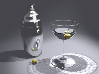

コースティクスは別のオブジェクトを通じた反射または屈折によりオブジェクトに投影されるライト効果です。

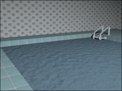

コースティクスなしでレンダリングされたスイミング プール

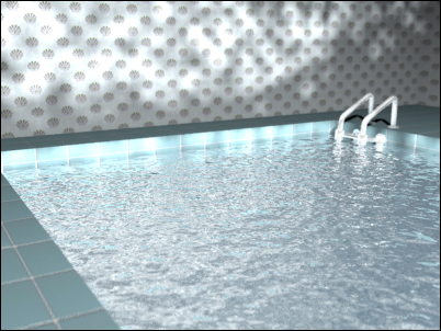

スイミング プールに追加された反射コースティクス
コースティクスを計算するために、mental ray レンダラーはフォトン マップ技術を使用します(レイトレースは正確なコースティックスを生成できず、コースティックスは既定のスキャンライン レンダラーで作成されない)。
