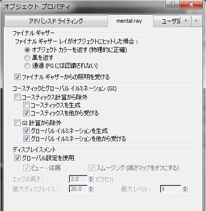

[mental ray]パネルには、mental ray レンダラーのオブジェクト プロパティがあります。
[ファイナル ギャザー](Final Gather)領域
この設定を使うと、オブジェクトとファイナル ギャザーとの相互作用の処理方法を指定できます。
ファイナル ギャザー レイがオブジェクトにヒットした場合
  • [オブジェクト カラーを返す(物理的に正確)](Return Object Color (Physically Correct))ファイナル ギャザーの光線がオブジェクトと交差してファイナル ギャザーの照明に影響した時点におけるオブジェクトのマテリアル カラーを返します。これが既定値のモードです。
  • [黒を返す](Return Black)ファイナル ギャザーの光線をブロックして、全くカラーを返しません。このため、オブジェクトは全くシェーディングされません。
  • [通過(FG には認識されない)](ass through (Invisible to FG))光線の投射処理中に、ファイナル ギャザーの処理でオブジェクトを認識させないようにします。これは、複雑で小さなオブジェクト(草の葉など)からの光の影響を無視する場合に便利です。ファイナル ギャザーの光線は、そうしたオブジェクトを通過すると、よりシェーディングしやすい地面のような基礎オブジェクトに衝突します。
ファイナル ギャザーからの照明を受ける
このチェック ボックスにチェック マークが付いていると、そのオブジェクトはファイナル ギャザーの光線による照明の対象になります。チェック マークがはずれている場合、オブジェクトはファイナル ギャザーの光線を受けません。既定値ではチェックマークが付いています。
[コースティックスとグローバル イルミネーション(GI)](Caustics and Illumination)領域
この設定は、コースティックスとグローバル イルミネーション(フォトン)のシミュレーションにオブジェクトが関与するどうか、さらにはオブジェクトが関与する場合の処理方法を決定します。こうした機能を使う場合は、[レンダリング設定](Render Setup)ダイアログ ボックスの[コースティックとグローバル イルミネーション](Caustics And Global Illumination)ロールアウトで、それぞれの機能に対応するチェック ボックスにチェック マークを付ける必要があります。
コースティックス計算から除外
このチェック ボックスにチェック マークが付いている場合、そのオブジェクトはコースティックスの計算に関与しません。チェック マークがはずれている場合は、コースティックス関連の他のオブジェクト プロパティが使用できます。既定値ではチェックマークは付いていません。
コースティックスを生成
このチェック ボックスにチェックマークが付いている場合、オブジェクトはコースティックスを生成できますチェックマークが付いていない場合、オブジェクトはコースティックスを生成しません。既定値ではチェックマークは付いていません。
コースティックスを他から受ける
このチェック ボックスにチェックマークが付いている場合、オブジェクトは他からコースティックスを受け取ることができます。つまり、コースティックス効果がこのオブジェクトに与えられます。チェックマークが付いていない場合、オブジェクトはコースティックスを受け取りません。既定値ではチェックマークが付いています。
GI 計算から除外
このチェック ボックスにチェック マークが付いている場合、そのオブジェクトはグローバル イルミネーションの計算に関与しません。チェック マークがはずれている場合は、他のグローバル イルミネーション関連のオブジェクト プロパティが使用できます。既定値ではチェックマークは付いていません。
グローバル イルミネーションを生成
このチェック ボックスにチェックマークが付いている場合、オブジェクトはグローバル イルミネーションを生成できます。チェックマークが付いていない場合、オブジェクトはグローバル イルミネーションを生成しません。既定値ではチェックマークは付いていません。
グローバル イルミネーションを他から受ける
このチェック ボックスにチェックマークが付いている場合、オブジェクトは他からグローバル イルミネーションを受け取ることができます。つまり、反射光がこのオブジェクトに投射されますチェックマークが付いていない場合、オブジェクトはグローバル イルミネーションを受け取りません。既定値ではチェックマークが付いています。
[ディスプレイスメント](Displacement)領域
次の設定を使用すると、ディスプレイスメント パラメータの設定をオブジェクト単位で適用できます。
グローバル設定を使用
このチェック ボックスにチェックマークが付いている場合、[レンダリング設定](Render Setup)ダイアログ ボックス [レンダラー](Renderer)パネル [シャドウとディスプレイスメント](Shadows and Displacement)ロールアウトでのディスプレイスメント設定をすべてのオブジェクトに適用します。オブジェクト単位で設定を行う場合は、チェックマークをはずします。既定値ではチェックマークが付いています。
ビュー - 従属
ディスプレイスメントのスペースを定義します。[ビュー - 従属](View-Dependent)にチェックマークが付いている場合、[エッジの長さ](Edge Length)の設定によって長さがピクセルで指定されます。チェックマークが付いていない場合、[エッジの長さ](Edge Length)はワールド空間単位で指定されます。既定値ではチェックマークが付いています。
スムージング
mental ray レンダラーで高さマップを正しくレンダリングするには、チェックマークをはずします。高さマップは法線マッピングによって生成されます。「法線バンプ マップの作成と使用」を参照してください。
このチェック ボックスにチェックマークが付いている場合は、mental ray は、補間された法線を使用しながらジオメトリをより見やすくするためのスムージングをします。しかし、その結果は、高さマップ ディスプレイスメントには使用できません。ジオメトリに影響するスムージングは高さマップと互換性がないためです。
エッジの長さ
許容される最短のエッジの長さを定義します。mental ray レンダラーは、このサイズに達するとエッジの細分化を停止します。既定値は 2.0 ピクセルです。
[最大ディスプレイス]
ディスプレイスメントの際に頂点に指定できる最大オフセットをワールド単位でコントロールします。この値はオブジェクトのバウンディング ボックスに影響します。既定値は 20.0 です。
ヒント: ディスプレイスされたジオメトリが「切り取られた」ように表示される場合は、[最大ディスプレイス](Maximum Displace)の値を上げてみてください。
注: プレースホルダを使用する場合([トランスレータ オプション](Translator Options)ロールアウトを参照)、この値が必要以上に大きい場合、パフォーマンスが低下する場合があります。[プレースホルダ オブジェクトを使用](Use Placeholder Objects)がオンのときに、オブジェクトをディスプレイスメントで速度が低下した場合は、[最大ディスプレイスメント](Displace)の値を低くしてみてください。
[最大レベル]
三角形を細分化する回数をコントロールします。既定値は 6 です。
