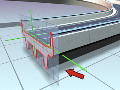

チーター変形は、ローカル X 軸と Y 軸を中心にシェイプを回転します。チーターとは、[スキン パラメータ](Skin Parameters)ロールアウトで[コンタ](Contour)を選択したときに 3ds Max が自動的に実行する処理を指します。コンタ効果を手動でコントロールしたいときにチーター変形を使います。
[チーター変形](Teeter deformation)ダイアログ ボックス
チーターを使わずにロフトした道路
チーターを有効にしてロフトした道路。チーターはパスに関連するシェイプの X および Y 軸方向に影響を与える
