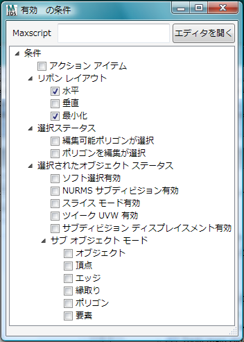

条件ダイアログ ボックス
リボン要素やコントロールを有効にしたり、表示したりするには、条件ダイアロ ボックスを使用して条件を設定します。ダイアログ ボックスの名前は、[有効の条件](Conditions For Enabled)、[表示の条件](Conditions For Visible)、[使用可能の条件](Conditions for Available)というように、[リボンをカスタマイズ](Customize Ribbon)ダイアログ ボックスのどのプロパティから呼び出したかによって異なります。

インタフェース
条件ダイアログ ボックスには、リボン要素のプリセットの条件を選択できるチェック ボックスのリストが表示されます。また、MAXScript を使用して、カスタマイズした条件を作成できます。

条件
アクション アイテム
特定の切り替えコマンドがアクティブな場合に適用されます。たとえば、[ソフト](Soft)パネルは、ソフト選択の動作を変更するコントールですが、[ソフト選択](Soft Selection)コマンドがアクティブな場合にのみ使用できます。
この項目をクリックすると、条件を定義するアクション アイテムを選択できるダイアログ ボックスが開きます。ダイアログ ボックスは、[リボンをカスタマイズ](Customize Ribbon)ダイアログ ボックスの[アクション アイテム](Action Items)ウィンドウと同じように編成されます。コマンドを見つけてダブルクリックし、[アクション アイテム](Action Item)の条件に適用します。ダイアログ ボックスの「アクション アイテム」の隣に、コマンドの名前が括弧に囲まれて表示されます。
リボン レイアウト
水平
リボンの方向が水平で、最大化されている場合に適用されます。
垂直
リボンの方向が垂直で、最大化されている場合に適用されます。
最小化
リボンが最小化されている場合に適用されます。
選択状態
通常、どちらかを有効にした場合は、もう一方も有効にします。これは、リボンの[グラファイト モデリング ツール](Graphite Modeling Tools)、[フリーフォーム](Freeform)、[選択](Selection)のタブの大部分のパネルの[使用可能](Available)プロパティに当てはまります。
編集可能ポリゴンが選択
単一の編集可能ポリゴン オブジェクトが選択され、3ds Max が[修正](Modify)モードになります。
ポリゴンを編集が選択
単一の[ポリゴンを編集](Edit Poly)オブジェクト([ポリゴンを編集](Edit Poly)モディファイヤが適用されたオブジェクト)が選択され、3ds Max が[修正](Modify)モードになります。
選択されたオブジェクト状態
ソフト選択有効
[ポリゴン モデリング](Polygon Modeling)パネルの[ソフト選択を使用](Use Soft Selection)がアクティブな場合に適用されます。
NURMS サブディビジョン有効
[編集](Edit)パネルの[NURMS を使用](Use NURMS)がアクティブな場合に適用されます。
スライス モード有効
[ジオメトリ (すべて)](Geometry (All))パネルの[スライス平面](Slice Plane)ツールがアクティブな場合に適用されます。
微調整 UVW 有効
[編集](Edit)パネルの[微調整](Tweak)がアクティブな場合に適用されます。
サブディビジョン ディスプレイスメント有効
[サブディビジョン](Subdivision)パネルの[ディスプレイスメントを使用](Use Displacement)がアクティブな場合に適用されます。
サブ オブジェクト モード
オブジェクト
サブオブジェクト レベルがアクティブな場合に適用されます。
頂点
編集可能ポリゴン オブジェクトと[ポリゴンを編集](Edit Poly)オブジェクトの[頂点](Vertex)サブオブジェクト レベルで適用されます。
エッジ
編集可能ポリゴン オブジェクトと[ポリゴンを編集](Edit Poly)オブジェクトの[エッジ](Edge)サブオブジェクト レベルで適用されます。
縁取り
編集可能ポリゴン オブジェクトと[ポリゴンを編集](Edit Poly)オブジェクトの[縁取り](Border)サブオブジェクト レベルで適用されます。
ポリゴン
編集可能ポリゴン オブジェクトと[ポリゴンを編集](Edit Poly)オブジェクトの[ポリゴン](poly)サブオブジェクト レベルで適用されます。
要素
編集可能ポリゴン オブジェクトと[ポリゴンを編集](Edit Poly)オブジェクトの[要素](Element)サブオブジェクト レベルで適用されます。
