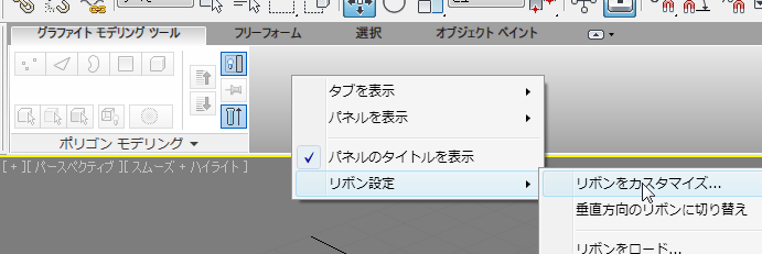

  3. リボンの何もない領域を右クリックして[リボン設定](Ribbon Configuration) [リボンをカスタマイズ](Customize Ribbon)を選択します。
    [リボンをカスタマイズ](Customize Ribbon)ダイアログ ボックスが開きます。

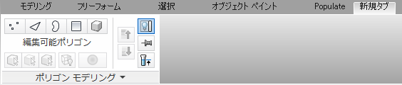

  6. ダイアログ ボックス左側の[リボン コントロール](Ribbon Controls)リストから[タブ](Tab)項目を見つけて、[存在する UI](Existing UI)リストにドラッグします。リストの一番下の項目、[オブジェクト ペイント](Object Paint)のすぐ下に置いてマウス ボタンを放します。
    [存在する U](Existing UI)リストの上でマウスを移動させると、マウス ボタンを放したときにドラッグ中の項目がドロップされる場所を示す矢印が表示されます。展開可能な項目の上で数秒間停止すると、階層が展開し、ドラッグしている項目を階層内に配置できるようになります。このケースではこの動作は望ましくないので、[オブジェクト ペイント](Object Paint)階層が展開される前にマウス ボタンを放してください。展開してしまった場合は、マウス ボタンを放して(ほとんどの場合、何も追加されません)、階層を閉じてもう一度試します。
    ヒント: 階層が展開されている場合でも、マウス カーソルを一番下に置いて一番左まで移動すると、リストの最後に新しいパネルを追加できます。
    リストに「新規タブ」という名前の新しい項目が表示されます。また、同じ名前のタブがリボンに追加されました。
  7. 必要に応じて、[新規タブ](New Tab)項目をハイライト表示し、ダイアログ ボックスの右側にある[プロパティ](Properties)パネルを確認します。
    [タイトル](Title)プロパティは、「新規タブ」として定義されています。これは新しいタブに付けられる既定値の名前です。
  8. 「新規タブ」というテキストが含まれているフィールドで、「新規」という語をダブルクリックしてハイライト表示し、キーボードで カスタム と入力してスペースを続け、 を押します。
    これで、新しいリボン タブの名前は「カスタム タブ」になりました。

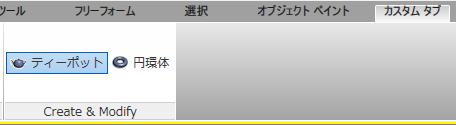

  4. [ティーポット](Teapot)エントリまでスクロールし、[存在する UI](Existing UI)リストの[Create & Modify]パネル エントリにドラッグします。
    リスト内とリボンの新しいパネル上に、[ティーポット](Teapot)コマンドが表示されます。リストには「ティーポット」と名前が表示されますが、リボンには表示されません。ただし、既定値のアイコンは両方に表示されます。好みに応じて、[アイコン](Icon)プロパティでイメージを変更できます。この手順についての詳しい説明は省きます。
  5. [ティーポット](Teapot)項目の[テキストを表示](Show Text)プロパティをオンにします。
    「ティーポット」という名前がアイコンの隣に表示されます。アイコンとラベルに合わせてリボンのボタンが広がりました。
  6. さらに[円環体](Torus)コマンドも追加して、その[テキストを表示](Show Text)プロパティをオンにします。
    2 つのボタンがパネル上で横に並び、パネルはそれに合わせて広がります。では、縦に並べるにはどうすればよいでしょうか?

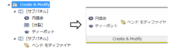

  7. [リボン コントロール](Ribbon Controls)から、[列分裂](Row Break)項目を[存在する UI](Existing UI)リストの[ティーポット](Teapot)と[円環体](Torus)エントリの間にドラッグします。
    [列分裂](Row Break)は、ワード プロセッサで を押した場合と同じように動作し、次の内容が新しい行から始まります。今度は 2 つの項目が縦方向のリスト形式で表示され、パネルがコンパクトになりました。

  11. [リボン コントロール](Ribbon Controls)リストから、[サブパネル](Sub-Panel)コントロールを[存在する UI](Existing UI)リストの[Create & Modify]セクションの好きな場所にドラッグして、その後 2 番目のサブパネルを追加します。
    2 番目のサブパネルが 1 番目の子として(インデントされて)表示される場合は、左にドラッグして、他のパネル項目と同じ階層レベルに移動します。
  12. [ティーポット](Teapot)項目と[円環体](Torus)項目を 1 番目のサブパネルにドラッグし、[分裂](Break)項目をその間にドラッグします。[ベンド モディファイヤ](Bend Modifier)項目を 2 番目のサブパネルにドラッグし、2 番目の[分裂](Break)を削除します。
    これで、オブジェクトはパネルの左側に表示され、モディファイヤは右側に表示されます。

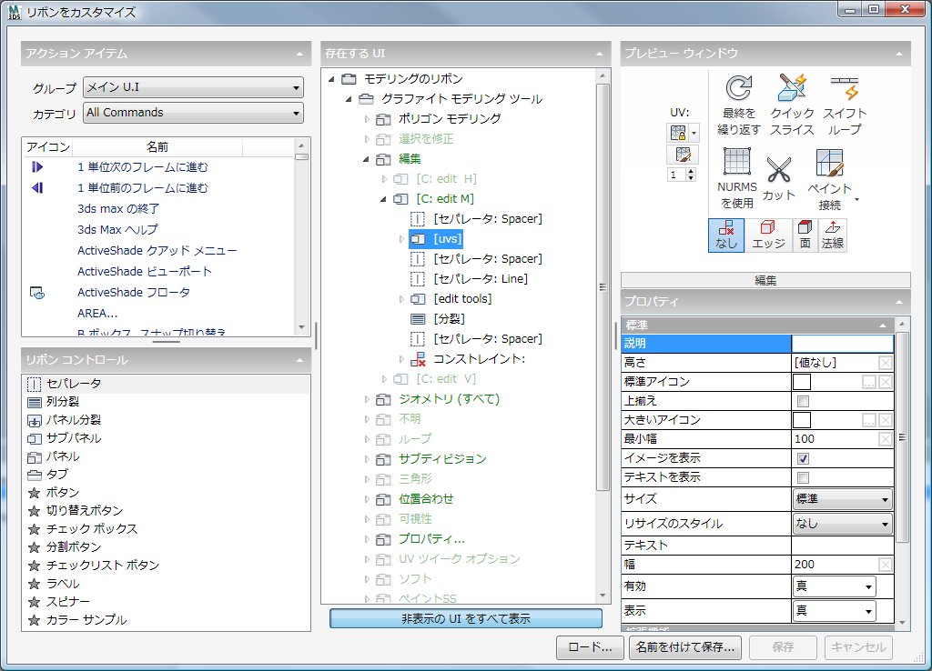

[リボンをカスタマイズ](Customize Ribbon)ダイアログ ウィンドウは、その他のほとんどのダイアログ ボックスと同じように動作します。サイズを変更するには、ダイアログ ボックスの端またはコーナーをドラッグします。移動するには、タイトル バーをドラッグします。セクションを集約または展開するには、ヘッダーの右端にある三角形をクリックします。セクション間の割合を変更するには、水平方向または垂直方向の分割線をドラッグします。右側の列には複数のセクションありますが、[プレビュー ウィンドウ](Preview Window)は固定サイズなので、[プロパティ](Properties)セクションの垂直方向のスペースを増やすには、[プレビュー ウィンドウ](Preview Window)を集約する以外に方法はありません。
このダイアログ ボックスのユーザ インタフェースは、5 つの主な領域と数個のボタンで構成されています。このセクションでは、各領域について説明します。また、必要に応じて、詳細な説明のセクションへのリンクを記載します。
アクション アイテム
このセクションには、リボン コントロールとして割り当てることができる、すべての 3ds Max 機能がリスト表示されます。[ユーザ インタフェースをカスタマイズ](Customize User Interface)ダイアログ ボックスとほぼ同じ機能が備わっています。
リボンにコマンドを追加するには、まず[グループ](Group)リストおよび[カテゴリ](Category)リストからグループやカテゴリを選択します。次に[アクション リスト](Action list)でコマンドを見つけて、それを[リボンをカスタマイズ](Customize Ribbon)ダイアログ ボックスの中央にある[存在する UI](Existing UI)階層の適切な場所にドラッグします。
この方法でリボンにコマンドを追加すると、ボタンが作成されます。ボタンの動作は、ソフトウェアで定義されているコマンドの性質によって異なります。たとえば、[ボックス](Box)などのジオメトリック プリミティブのボタンは、クリックするとオンのままになり、複数のボックスを続けて作成できます。一方、モディファイヤのボタンは一時的にアクティブになり、選択したオブジェクトにモディファイヤを適用します。

リボンのユーザ インターフェースのツリー ビューまたは階層リスト。ツリーのブランチを展開または集約するには、親項目の横にある矢印をクリックします。集約されたブランチでは、右向きのグレーのアウトラインの矢印が表示され、展開されたブランチでは、右下向きの黒い矢印が表示されます。
リストでパネルやサブパネルなどの折りたたみ可能な要素を右クリックすると、メニューが開き、[すべてを集約](Collapse All)または[すべてを展開](Expand All)オプションが表示されます。これは要素とその子を参照します。
また、タブ要素を右クリックすると、追加の[書き出し](Export)メニュー項目によりタブを XAML ファイルで保存することができます。 このファイルの既定の出力フォルダは、プログラム インストール ディレクトリの UI\Ribbon\Extensions です。 このファイルを別のユーザに渡し、そのユーザがファイルを自身の PC の同じフォルダにコピーすると、そのユーザのバージョンの 3ds Max にリボンが自動的にインストールされます。残りのリボンへの干渉はありません。
既定値では、このリストにはリボン内でアクティブな機能だけが表示されます。たとえば、オブジェクトが何も選択されていない場合は、[グラファイト モデリング ツール](Graphite Modeling Tools)ブランチには[ポリゴン モデリング](Polygon Modeling)パネルのみが表示されます。一方、編集可能ポリゴン オブジェクトが選択されている状態では、ブランチに多数のパネルが表示されます。
また、現在のプログラムの状態に関係なく、すべてのリボンの内容を表示するには、[存在する UI](Existing UI)リストの下にある[非表示の UI をすべて表示](Show All Hidden UI)をオンにします。ただし、通常はオフにしておいた方がよいでしょう。
項目の名前が緑色で表示されている場合は、[使用可能](Available)または[表示](Visible)プロパティが[条件付き](Conditional)に設定されています。詳細は、条件ダイアログ ボックスを参照してください。
プレビュー ウィンドウ
[存在する UI](Existing UI)リスト内でハイライト表示されている項目のパネルが表示されます(パネル名も含む)。リストでタブがハイライト表示されている場合は、プレビューは使用できません。
プレビュー ウィンドウはある程度インタラクティブです。項目をクリックすると、[存在する UI](Existing UI)リストの項目がハイライト表示され、そのプロパティが[プロパティ](Properties)セクションに表示されます。同様に、[存在する UI](Existing UI)リストで項目をクリックすると、プレビュー ウィンドウ内のビジュアル表現がハイライト表示されます。また、プレビュー中の項目の上にマウスを移動すると、利用できる場合はツールチップが表示されます。ただし、プレビュー ウィンドウでは、設定を変更したり、ドロップダウン リストを開くことはできません。

サブパネル
サブパネルは、パネルまたは親のサブパネル内の、独立したコントロールのサブグループです。パネルに複数のパネルを配置でき、パネルの内容を整然と配置できる点を除けば、パネルと同じように機能します(以下を参照)。
サブパネルは、複数列のテキスト ページやスプレッド シートの列のように動作します。[列分裂](Row Break)コントロールを項目の各ペアの間に置いたと仮定すると、サブ パネルのすべての項目は左側のエッジに位置合わせされます。
3ds Max の既定値の水平方向のリボンでは、これを使用したさまざまな例や、ネストしているサブパネルの例を見ることができます。 たとえば、[フリーフォーム](Freeform)タブ(編集可能ポリゴン オブジェクトを選択した状態)では、[ポリ ドロウ]パネルには 2 つのサブパネルがあります。最初のサブパネル [C: polydraw H] を展開すると、[スペーサ](Spacer)セパレータで区切られた 2 つの[poly draw tools]サブ パネルがあります。これを展開すると、[ポリ ドロウ]パネルの右側に 2 つの列([シェイプ](Shapes)と[トポロジ](Topology))が整列しています。
サブパネルは 1 度だけネストできます。つまり、サブパネル内にサブパネルを置くことができますが、それよりも深くネストすることはできません。

ボタン
[リボンをカスタマイズ](Customize Ribbon)ダイアログ ボックスのボタンは、リボンの設定の保存およびロードに加え、すべての UI 項目の表示を切り替えるためのコントロールを提供します。
非表示の UI をすべて表示
既定値では、[存在する UI](Existing UI)リストには、条件に基づいて現在リボンで表示されるインタフェース要素のみが表示されます。たとえば、水平の条件を持つサブパネルは、垂直方向のリボンでは非表示になります。条件に関係なく、すべてのリボン要素を編集できるようにするには、[非表示の UI をすべて表示](Show All Hidden UI)をオンにします。
ヒント: [非表示の UI をすべて表示](Show All Hidden UI)をオンにすると、編集する特定の項目が見つけにくくなる場合があります。特定のインタフェース要素を簡単に見つけられるようにするには、3ds Max を必要なリボン要素が表示される状態にして、[非表示の UI をすべて表示](Show All Hidden UI)をオフにして編集します。
