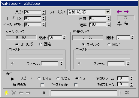

[長さ](Length)フィールドで、トランジションの持続時間を設定します。たとえば値を 10 に設定すると、ソース クリップと宛先クリップの間に 10 フレームのトランジションが作成されます。トランジション期間中に、ソース クリップの速度が宛先クリップの速度に補間されます。トランジションが発生する場所がソース クリップの最後のフレームと宛先クリップの最初のフレームの所が場合、[長さ](Length)を 10 に設定すると、ソース クリップの最後のフレームは宛先クリップの最初の 10 フレームを使って補間されます。

[ゴースト](Ghost)領域の[フレーム](Frame)編集ボックス使って、2 つの線画(ゴースト)を表示することにより、ソース クリップと宛先クリップを表示し、前後に動かすことができます。黄色の線画はソース クリップを表し、赤い線画は宛先クリップを表します。両方のクリップの適切な開始フレームが見つかったら、[ゴースト](Ghost)領域の[開始フレームを設定](Set Start Frame)を使って、[ソース クリップ](Source Clip)領域と[宛先クリップ](Destination Clip)領域の[開始フレーム](Start Frame)フィールドに[フレーム](Frame)の値をコピーします。
トランジション期間の上でタイム スライダを前後に動かすことで、黄色の線画(ソース)から赤い線画(宛先)へのトランジションを表示できます。
[ローリング](Rolling)と[固定](Fixed)を使用すると、トランジション中にクリップをローリングする(動かす)か、固定する(シングル フレーム)かを指定できます。[角度](Angle)フィールドを使うと、宛先クリップの方向を変更できます。
トランジション エディタのその他のパラメータは、新しいトランジションを作成して名前を付ける、保存されたトランジションをスクロールする、トランジション開始フレームにジャンプする、自動トランジション パラメータを設定する、スクリプト内の次のトランジションに進むなどの操作に使用します。

[開始フレーム](Start Frame)の値が変更されると、宛先クリップの角度は、2 つのクリップの間でボディが最もよくフィットするように自動的に設定されます。[角度](Angle)フィールドを使って、宛先クリップの方向を変更できます。

[ゴースト](Ghost)領域の[フレーム](Frame)編集ボックスを使って、2 つの線画(ゴースト)を表示することにより、ソース クリップと宛先クリップを表示し、前後に動かすことができます。黄色の線画はソース クリップを表し、赤い線画は宛先クリップを表します。前後に動かすプロセスの間、ソースの Biped と宛先の Biped は互いに近づかないことがあります。[開始フレームを設定](Set Start Frame)をクリックすると、宛先クリップが再配置されます。適切な開始フレームが見つかったら、[開始フレームを設定](Set Start Frame)をクリックして、[フレーム](frame)フィールドの値を[開始フレーム](Start Frame)フィールドにコピーします。足の位置の状態をフィールドでモニタしてください。
ソース クリップと宛先クリップの適切な開始フレームを見つけるには、[フレーム](Frame)編集ボックスを使って両方の線画の位置を表示し、[開始フレームを設定](Set Start Frame)をクリックします。
両方のクリップ内の Biped が一致するように、宛先クリップが回転され、位置が調整されます。[角度](Angle)編集ボックスを使って、宛先クリップの方向を変更できます。
