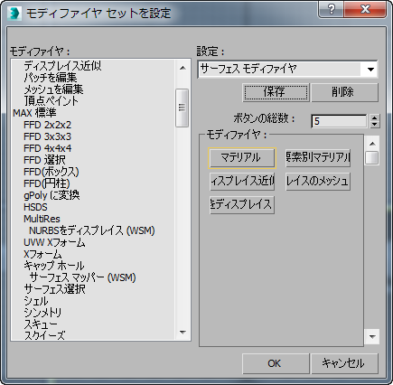

[モディファイヤ セットを設定](Configure Modifier Sets)ダイアログ ボックス
このダイアログ ボックスでは、[修正](Modify)パネルのカスタム モディファイヤおよびボタン セットを作成できます。

  1. カスタム ボタン セットを[モディファイヤ](Modifiers)領域内に作成します。これらのコントロールを使用するには
    • [ボタンの総数](Total Buttons)を使用して、ボタンの数を変更します。
    • モディファイヤを[モディファイヤ リスト](Modifiers list)からボタンにドラッグします。
    • ボタンをハイライト表示し、[モディファイヤ リスト](Modifiers list)のモディファイヤをダブルクリックします。ダブルクリックしてボタンを割り当てた場合は、[モディファイヤ](Modifiers)領域の次のボタンがハイライト表示されます。
  2. 新しいボタン セットの名前を[設定](Sets)編集フィールドに入力します。
  3. [保存](Save)ボタンをクリックします。
  4. [OK]ボタンをクリックして[モディファイヤ セットを設定](Configure Modifier Sets)ダイアログ ボックスを表示したままにします。

[モディファイヤ](Modifiers)リスト
現在使用できるすべてのモディファイヤを表示します。モディファイヤは、次のカテゴリに分類されています。[チャネル情報](Channel Info)、[MAX 編集](Max Edit)、[MAX 標準](Max Standard)、[変形](Deformations)、[MAX サーフェス](Max Surface)、[サーフェス ツール](Surface Tools)、[ラジオシティ](Radiosity)、[ライト](LIGHT)、[MAX 追加機能](Max Additional)、[シェル](Shell)、[スプライン編集](Spline Edits)、[ワールド空間モディファイヤ](World Space Modifiers)、その他のカテゴリがあります。現在のボタン セットにモディファイヤを追加するには、このリストから[モディファイヤ](Modifiers)領域内のボタン上にモディファイヤの名前をドラッグします。
[設定](Sets)編集フィールドおよびドロップダウン リスト
この編集フィールドおよびドロップダウン リストで、編集するモディファイヤを選択できます。新しいボタン セットを作成するには、編集フィールドに名前を入力してから[保存](Save)をクリックします。
保存
現在のボタン セットを保存します。
削除
現在のボタン セットを削除します。
重要: ボタン セットを削除すると元に戻すことはできません。
ボタンの総数
ボタン セット内のボタンの数を設定します。ボタン セットには、最高 32 個のボタンを設定できます。
[修正](Modify)パネル内でのボタン セットの表示をプレビューします。ボックスに一度に表示できるボタンの数は 16 までですので、残りのボタンを見るには右側のスクロールバーを使用してください。
ボタンを変更するには、[モディファイヤ リスト](Modifiers list)の中のモディファイヤの名前を、この領域内のボタンまでドラッグするか、またはボタンをクリックしてから(枠がハイライト表示される)モディファイヤ名をダブルクリックします。
